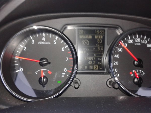

Зачем 2008-го если есть 2012-го отличная машинка с расходом 3,4 л/100 :smile: и реальным пробегом 40 тыщ, ТО проходила у оф. диллера, еще 1 год ГАРАНТИИ!!!!

Пробег в 45 тыс. за 6 лет - реально, если это машина выходного дня.
За такой пробег 'кожаный' руль не должен иметь потертостей, салон еще хранит запах магазина.
С завода шли колеса БРИДСТОУН DUELER H/P SPOR, за 45 тыс. (при условии зимнего комплекта)
они износятся максимум на 60-70%.
