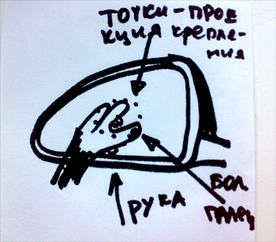

ПОВОРОТНЫЙ МЕХАНИЗМ представляет собой пластиковый круг диаметром сантиметорв 7 к которому крепиться зеркало 8-ю защелками (по внешнему краю круга)
СКОРЕЕ всего у тебя отцепились некоторые из этих защелок. поэтому может быть достаточно прижать зеркало пальцами в районе этих защелок - равномерно нажать одновременно 5-ю или 3 тремя пальцами на проекцию крепления (во завернул!) в центре зеркала. - см схему (соре, рисовал как мог)) )
Мну эта манипуляция помогла когда зацепил зеркало при парковке во дворе второй раз и тоже плохо работала настройка.

COBA писал(а):(во завернул!)
Супер!!!!!
Завернул отлично!!!
спасибо!!!!!!!!
РС:
и рисунок - доходчивый!!!!!

Маладца...супер доходчиво!

Тыкал я пальцами зеркало - не помогло.

Манипуляции пальцами руки, не помогли.
Поменяли по гарантии на Голосеевском СТО, сказали, что я первый который обратился с этой проблемой.Обслуживаем доволен.
Спасибо им большое.
Да, хочу предупредить!
Манипуляции пальцами, нужно проводить аккуратно, т.к. мое старое зеркало треснуло в двух местах при установке мастерами сервиса.
Но, я на них не в обиде, поменяли все - и привод и само зеркало.
