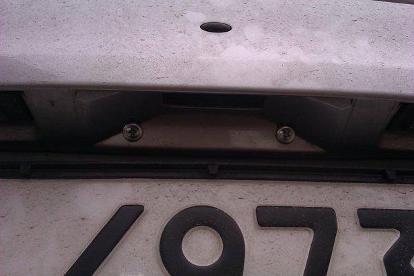

Ну в общем решил я не ждать когда и у меня отпадет... или отвалится... - не знаю как правильно выразиться :D
И совершил превентивное контрнаступление в рабоче-крестьянском стиле.
Цвет машины практически попал в цвет саморезов.
:D

а саморезы что вошли прямо в метал задней двери?

bandit писал(а):а саморезы что вошли прямо в метал задней двери?
Я бы сказал, вонзились! :D
Других вариантов нет, зато теперь сплю спокойно.
По поводу того что может начать ржаветь - думал.
С улицы саморезы не видно, их видно короткое мгновение когда дверь при открытии поднимается вверх.

Ох Олег, ну ты любитель саморезов :) но никогда не говори, что нет других вариантов, это так же как с нижними брызговиками :)
я описывал чуть раньше свой вариант, уверен, есть и другие

oreh писал(а):но никогда не говори, что нет других вариантов
Про "нет других вариантов" - это я говорил в плане того что им больше некуда вонзиться, кроме как в металл крышки багажника :D

oleg_t писал(а):По поводу того что может начать ржаветь - думал.
Проверь только чтоб прокладка между дверью багажника и накладкой нормально была расправлена и прижата, особенно верхняя часть, болты ж еще немного держат? У меня была как-то немного сьехала, расправлял. Чтоб сверху вода не затекала.

Прикрутить ее саморезами по всей длине к двери и точка :D
Можно изнутри попробовать.
Главное не попасть в разные там провода.
