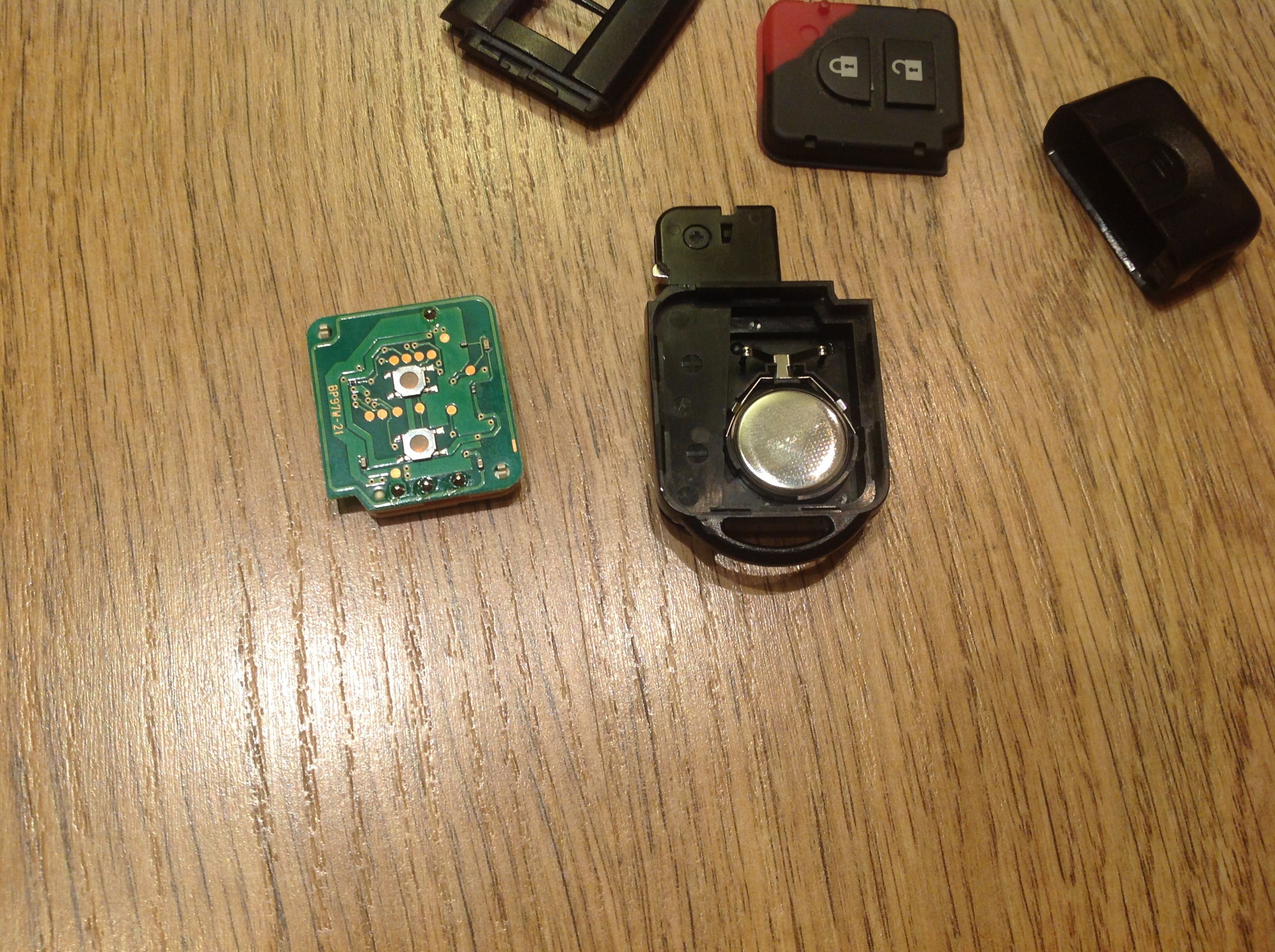

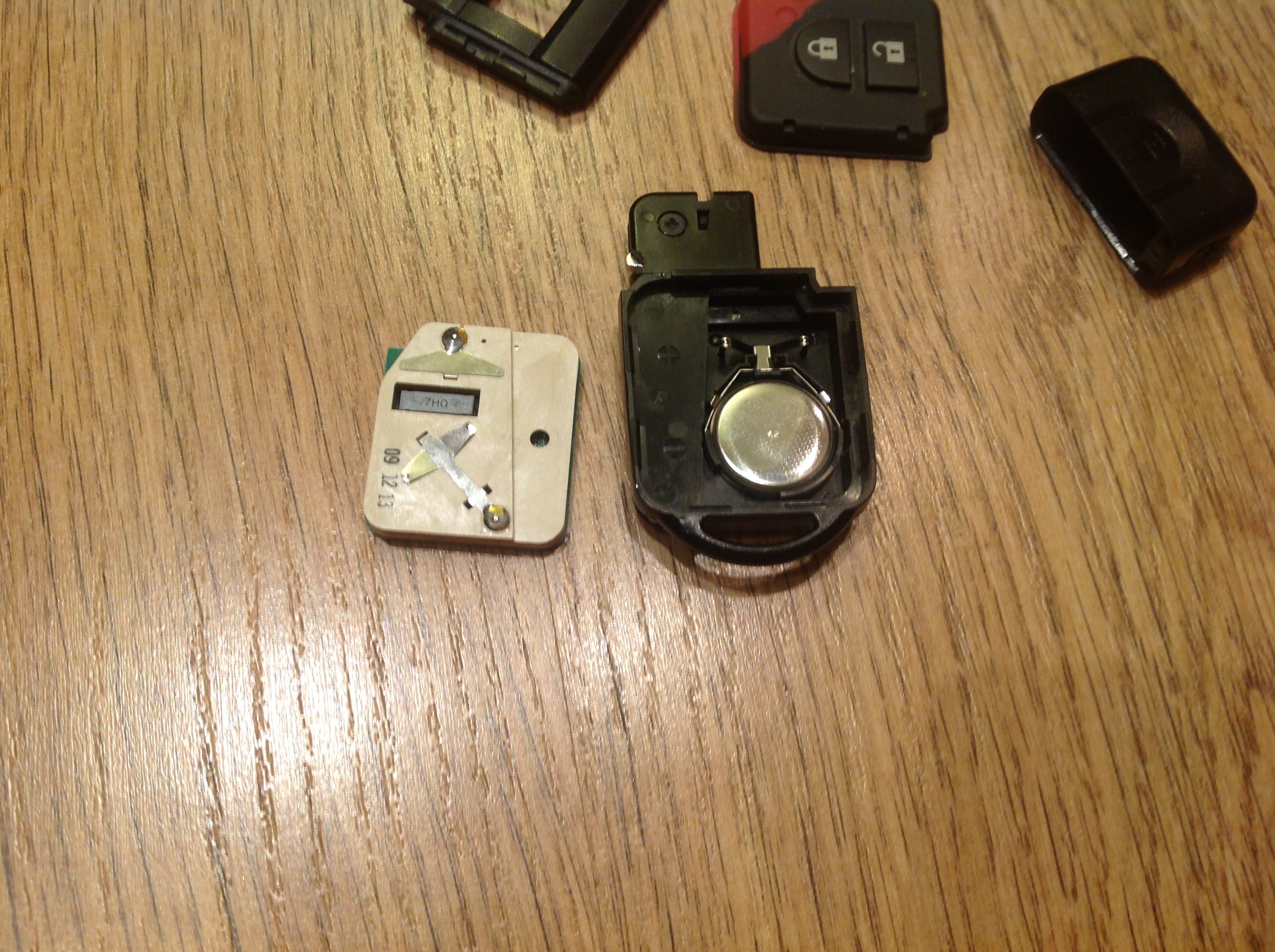

Я не нашел в ключе ничего, напоминающего чип иммобилайзера (транспондер). Там, скорее всего, какая то другая система.

странно... Там кроме системы "запрос/ответ" ничего не придумаешь... Правда на фото не видна обратная сторона платы - возможно чип установлен там...

Shadow писал(а):barabaka
Я не знаю какой чип у ниссана, но, думаю, ничего нового они не придумали. Я видел два варианта чипа - стеклянную колбочку с чем-то внутри и монолитный кусок пластмассы.
Изображение Изображение
Ни то, ни другое в мой ключ не поместится. Вся та конструкция, что я сфоткал - толщиной в спичку. А по периметру намотана медная проволочка.

Чипом может быть маленький кристалл прикрепленный непосредственно к плате и залитый каплей герметика. Толщины спички для этого более чем достаточно, а медная проволока по периметру просто антенна.
Правда в обычном ключе я антенны не видел, так что похоже, что для кей-лесс они таки ставят более мощный передатчик в ключ...
Все верно - обычно так, или чип или кусок пластика а в нем чип + антенна
