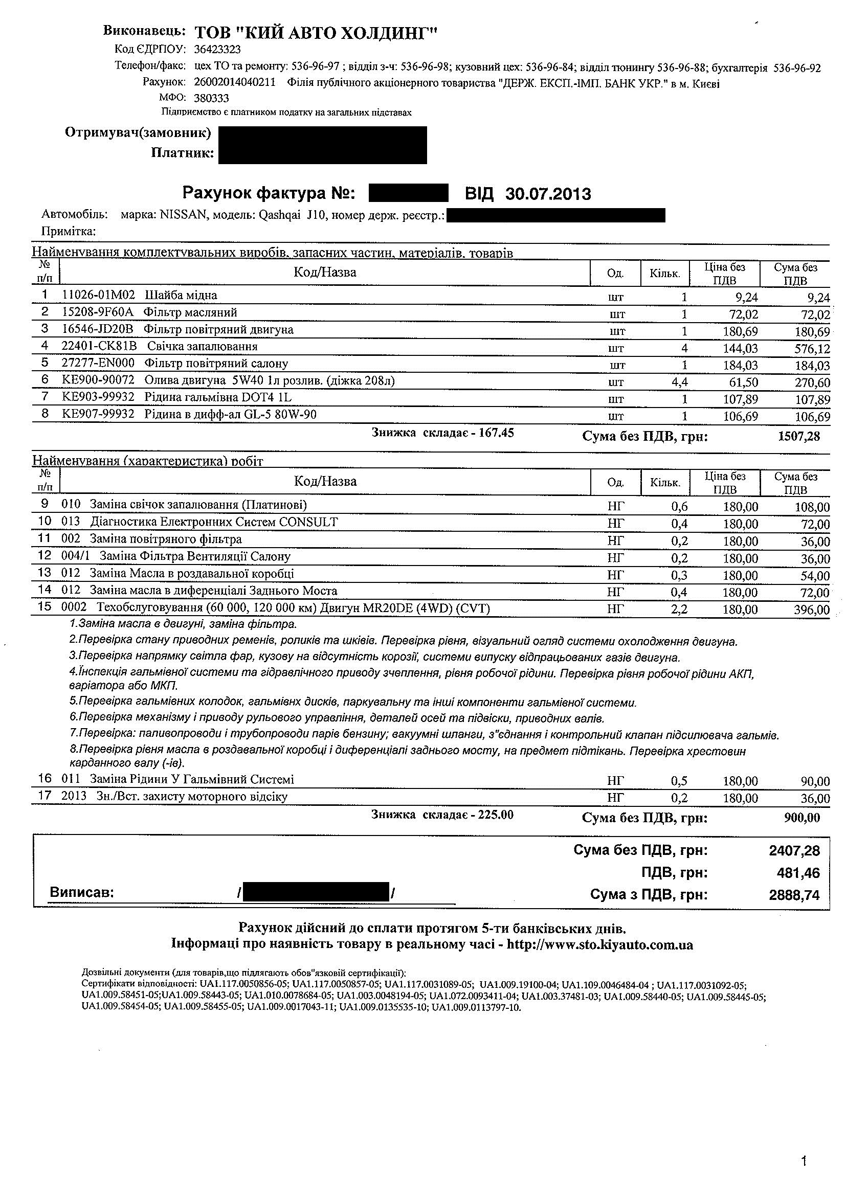

Сообщение Lamoboy » Ср июл 31, 2013 11:43:10
В атаче счет КийАвто за ТО-60 от 30 июля 2013 года для Qashqai 4WD, может кому интересно будет. Счет сформирован с учетом скидки для негарантийной машины.
Счет КийАвто за ТО-60 от 30 июля 2013 года для негарантийного Qashqai 4WD.

Сообщение oleg_t » Ср июл 31, 2013 11:56:09
Lamoboy
Если ты менял свечи на 30 тыс. км. то можно не менять на 60 тыс., а поменять на 90 тыс.
Они 60 тыс. ходят нормально.

Сообщение Lamoboy » Ср июл 31, 2013 12:01:48
oleg_t писал(а):Lamoboy
Спасибо за подсказку, свечи менять не буду. Так, получается, что можно потом будет еще поездить 30 тыс на тех свечах, что мне выкрутили на ТО-30?
Только сейчас обратил внимание, что в счете нет замены масла в CVT. Наверное, специально "забыли" самую дорогостоящую позицию, что бы потом "вспомнить", когда Я приеду к ним на ТО :)

Сообщение oleg_t » Ср июл 31, 2013 12:41:53
Lamoboy писал(а):Спасибо за подсказку, свечи менять не буду. Так, получается, что можно потом будет еще поездить 30 тыс на тех свечах, что мне выкрутили на ТО-30?
Да
Lamoboy писал(а):Только сейчас обратил внимание, что в счете нет замены масла в CVT. Наверное, специально "забыли" самую дорогостоящую позицию, что бы потом "вспомнить", когда Я приеду к ним на ТО
Интересно, сколько литров они меняют. Продают наверняка банками по 4 литра.
Если меняют 6 литров, то я два литра могу у тебя потом выкупить.
