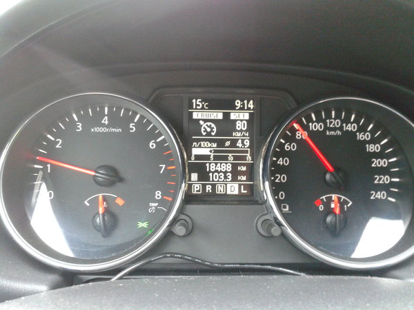

Ghorgh писал(а):При тихой езде (пенсионерские 80 км) - по трассе 5 литров, по городу 6-6,5
Вот пенсионерский расход
не спеша ехал на Пасху, дорога пустая, круиз на 80 км/ч, бензин 95 Super от KLO.
Климат и музыка работали на всю катушку
У
Eskulapа расход в этой теме при 80 км/ч был 4.5, но не знаю насчет музыки и климата

Ghorgh писал(а):Климат и музыка работали на всю катушку
У
viewtopic.php?f=3&t=11333&start=690Эта же тема страница 47.
При жаре 37"С без климата много не наездишь....
Ездил сам с музыкой и климатом где-то 18-20, люблю холод
Шины были родные мишлены с давлением 2,3-перед, 2,2 - зад.,.... сейчас качаю 2,3 или 2,4. по кругу, асфальт сухой, летний знойный штиль, бенз или ОККО или КЛО 95-й обычный Евро-4.
