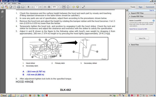

Не-е. С постукиванием демпферов хватает. Хочу чуть зазор между капотом-крылом-фарой уменьшить. Вот нашел где я об этом читал:
Re: Замок капота
Сообщение BMB » Сб май 18, 2013 10:51:39
На этой картинке написано, что можно изменять зазор "А" в пределах 20 мм. Не получается :(
