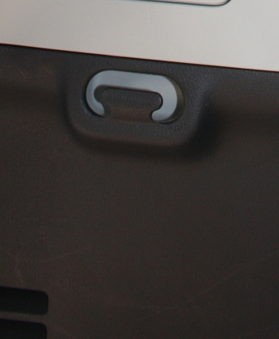

Еще во время покупки кашкая+2 было решено усовершенствовать систему креплений для груза в багажнике. Так-то она почти отсутствует: есть пара креплений на боковинах багажника внизу, и пара крючков повыше (под окнами). Для чего они придуманы – даже в салоне не решились отвечать. Будем считать, что для красоты.
Крепление штатное внизу на боковине
Крепление штатное вверху - очень хлипкое

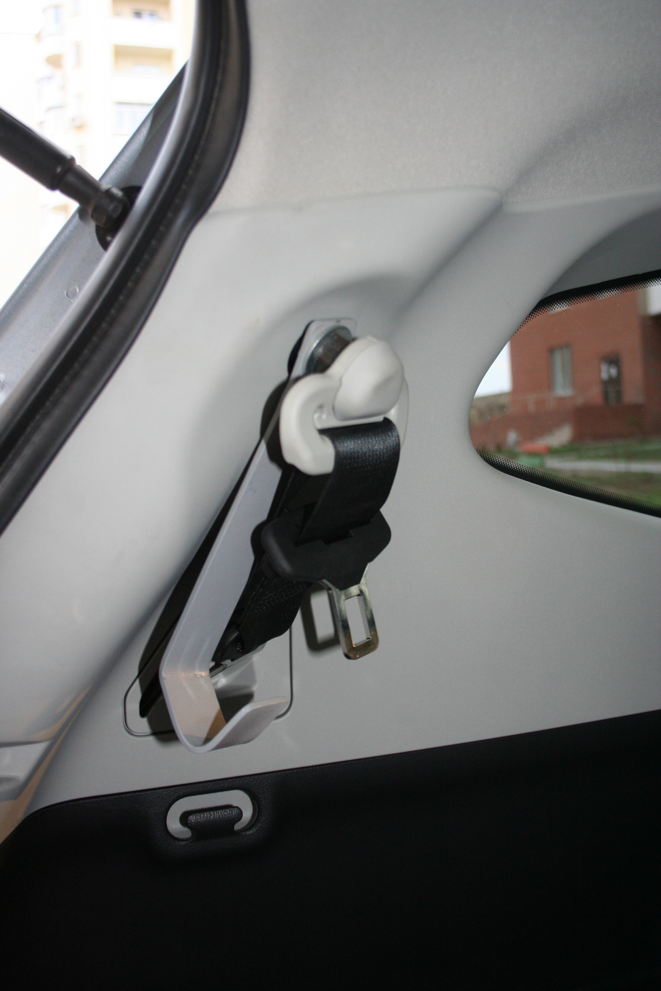

Крюки были изготовлены из листовой стали толщиной 4 мм.
Эскиз
Чертеж
После выгибания и покраски получилось так.
Крюки - фас
Крюки - профиль
Крюки - тыл
Для крепления их на штатные места с возможностью дополнительного крепления ремней безопасности были изготовлены модернизированные болты. Шайбы нужны для «плотного прижимания» крюков и «мягкого фиксирования» ремней безопасности. Штатные проставки использованы по назначению.
Новые болты
Что-то типа сборочного фото-чертежа (фотошопил, так как первоначальная версия была с другими гайками (в конце будет видно) и более широкими шайбами).
Слева гайка и две шайбы – между ними будет крепление ремня безопасности. Зажимается таким образом, чтобы крепление ремня могло двигаться. Наверх на гайку одевается штатный декоративный колпачок.
С правой стороны шайба, новый крюк, штатная проставка – зажимается плотно, чтобы не двигалось. Шайбы, которые на фото одеты на болт не нужны – не было времени фотошопить или перефоткать – не обращайте на них внимания. Штатные стопорные шайбы не стал одевать – пользы от них в моем случае «ноль».
Сборочный фото-чертеж
В итоге получил такую конструкцию с правой стороны. С левой – аналогично (зеркально).
Крюк правый без ремня
Одел ремень. Гайка-колпачок оказалась слишком длинной (как не пытались укоротить).
В итоге была заменена на обычную гайку.
Новые гайки
Крюк с ремнем и старым колпачком
Одел штатный декоративный колпачок – вид справа.
Финал справа 1
Финал справа 2
Вид слева.
Финал слева 1
Финал слева 2
Полевые испытания показали абсолютную боеспособность… Сумки с магазина по багажнику не катаются, а стройно висят на крюках. Штатные ремни в рабочем состоянии.

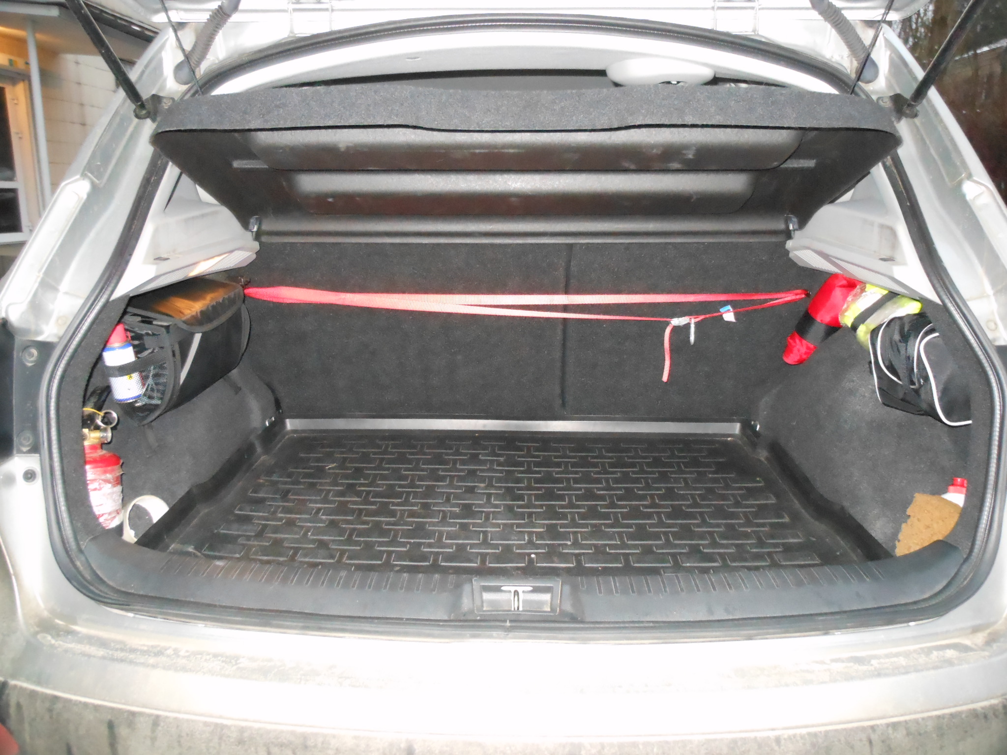

А я прицепил такой вот "прибор". Эту тесьму можно удлинить точно такой же второй и фиксировать ч-н крупное. Я так фиксировал стиральную машину при перевозке. Дёшево, лениво и сердито :kos:

И я себе такое заделал. Очень удобно. Тоже, крючков/карабинов нацепил.

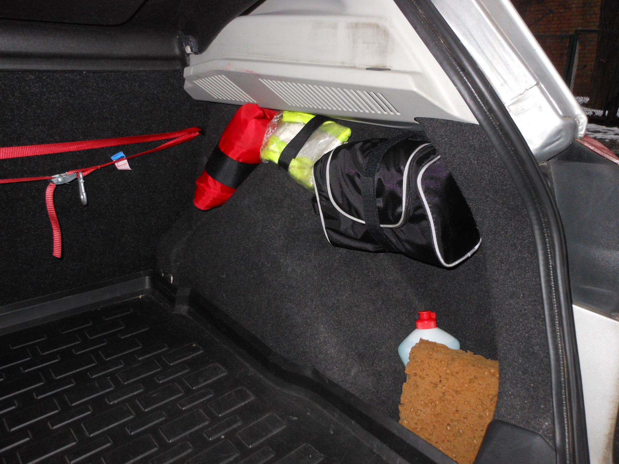

Вторая серия для ленивых. Всякая всячина, которая не влазила в запаску (типа копрессора, баллонтчика ведешки, большой тряпки-подстилки для разложенных спинок сидений, сигнального жилета, ветровки на случай дождя) возилась в специально предназначенной сумке, которая вечно болталась по багажнику. Довольно часто приходится грузиться с раскладыванием сидушек и убирать сумку в салон. Надоело. Но в борьбе лени и очумелых ручек победила лень. Но сумка всеравно надоела. Пришлось искать компромисс и создать рубрику очленивых ручек :D Звучит неоднозначно, зато правда и всеравно полезно. Короче, вышеперечисленное барахло в машине нужно и его надо было куда-то пристроить. По левому и правому борту в багажнике есть углубления, которые вроде и добавляют объем, но как-то совсем бесполезно. Вот тут очленивые ручки и нашли применение. Был куплен маленький органайзер для авто, 1 метр широкой липучки, найден дома старый несессер, ножницы, иголка с ниткой. Благодаря сим нехитрым приспособам все нужности были распиханы по бесполезным углублениям. Крепится все это очень легко. Липучка-папа очень лихо цепляется за войлочную обшивку багажника, к ней предварительно пришивается липучка-мама необходимой длины, чтобы получился хомут переменной длины. Все. Выглядит это вот таким образом.

Чешир писал(а):бесполезным углублениям.
Оказывается, не такие уж они и бесполезные)
У меня как раз из-за тех углублений коляска нормально ложится (хотя у меня +2 - там немного другая конфигурация багажника).
Чешир писал(а): Крепится все это очень легко. Липучка-папа очень лихо цепляется за войлочную обшивку багажника, к ней предварительно пришивается липучка-мама необходимой длины, чтобы получился хомут переменной длины. Все. Выглядит это вот таким образом.
А на кочках не ослаблятся (хомут тот)?
Выглядит хорошо - но дороги то у нас не очень хорошие)

Сообщение Чешир » Чт дек 19, 2013 21:55:40
[/quote]
Выглядит хорошо - но дороги то у нас не очень хорошие)[/quote]
Не-а, не ослабляется. Колдобины выдерживает, а вот с трамплина не пробовал. Можно еще снаружи в крыло вот так попробовать ](*,)
