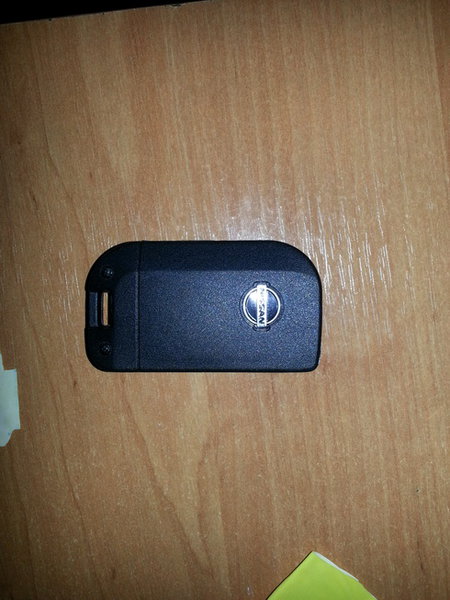

На левый не надо точить, а на правый - доработать напильником штатное, или в мастерской заготовку, которая идет в комплекте.

А внутренности нормально стали или не совсем,судя по ссылке выше на форум,то чего-то не то?

Если полностью внутренности от родного ключа переставлять, то не влазит. Вот советуют подрезать или силиконом заливать. Я лично не пробовал. Да и жалко резать вставку резиновую. А вдруг что то не подойдет. Тогда и в родной назад не всунишь.

Сегодня попробовал: все правильно, в правый вариант внутренности родного ключа нормально не входят - с уплотнителем не влазят, а без уплотнителя болтаются... Туфта короче, правый вариант НЕ берите однозначно хоть с наклейкой, хоть без наклейки...

Россияне говорят,что подрезается резинка на мм и идет, как теща под лёд :D Они многие именно этой версией пользуются.

Как и обещал - отчет по ключу.
Заточил жало заготовки на Академгородке за 20 грн.
Порядок фоток поменялся, но смысл не меняется - все пашет.
Пробовал и без прокладки - тоже работает, но решил, что бы все по феншую. Резинку можно приклеить к днищу раковины ключа.
Проверил на машине. ВСЕ РАБОТАЕТ.
Собрал.
По контуру резинки вырезал защиту с крыльями.
Дома нашел резиновую перчатку.
За это сообщение автора mig7 поблагодарили: 2
