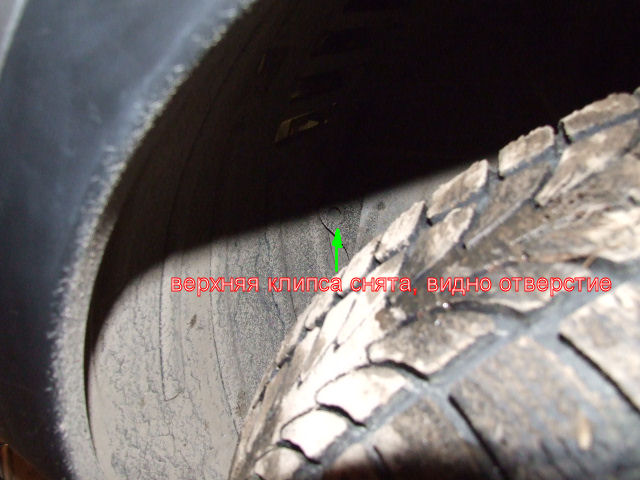

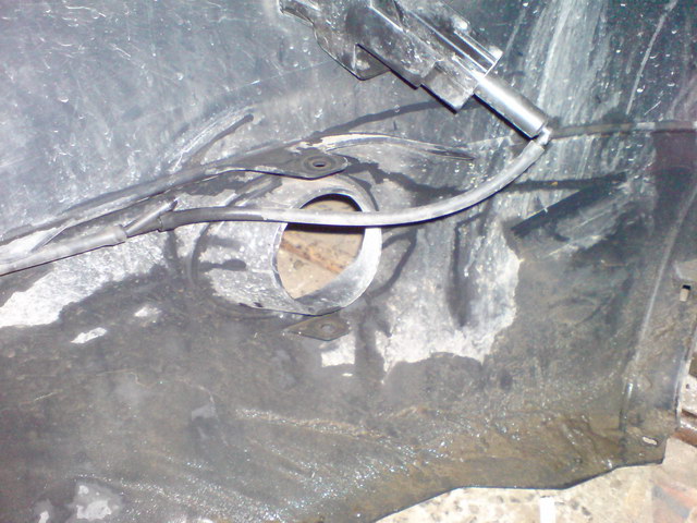

Кроме того , для большего доступа надо снять три клипсы крепления подкрылка, две внизу, одна сверху. После разъединения будет выглядеть так как на фото (правая сторона). Получаем доступ к лампе, и снимаем фишку питания Вид справа..
противотуманка

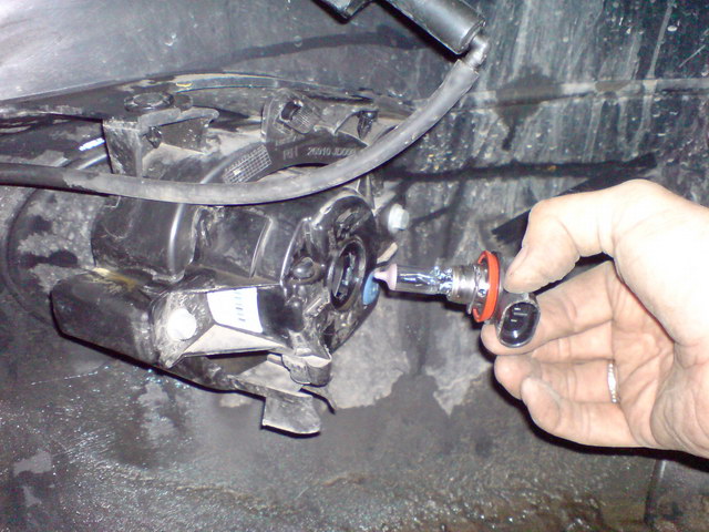

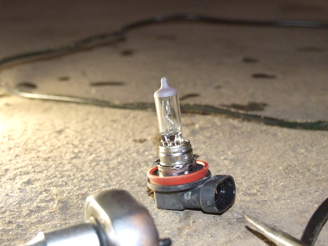

Родные лампы на кашкае Н11, а не Н8 как написанов мануале. Чтобы вытянуть лампочку из гнезда её надо сначала провернуть на 10-15 градусов и вытянуть, вставляется, соответственно, наоборот :smile: . Если только замена лампы, то - дальше делай в обратном порядке.
Я ставил ксеноны XENOTEX на коробке пишет made in japan :smile: :smile: :smile: . Для сравнения 2 лампы.

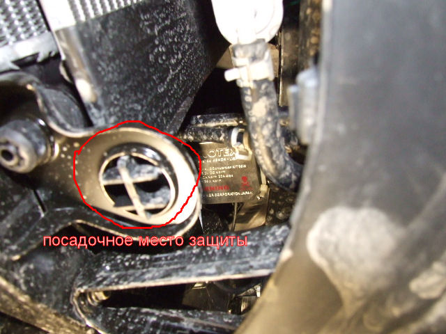

Далее, стоит снять 2 пистона нижнего крепления боковой защиты радиатора кондиционера справа ( в варианте 1,6 с обеих сторон) и вынуть её из нижнего посадочного места ( на фото).

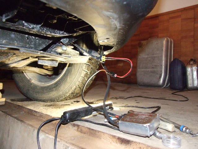

Устанавливаем лампу на место, подключаем её к блоку розжига, а последний к разъёму фишки питания. Белыйпровод с черной полоской это "+"; черный это "-"

Сообщение DOC » Ср янв 30, 2008 21:46:08

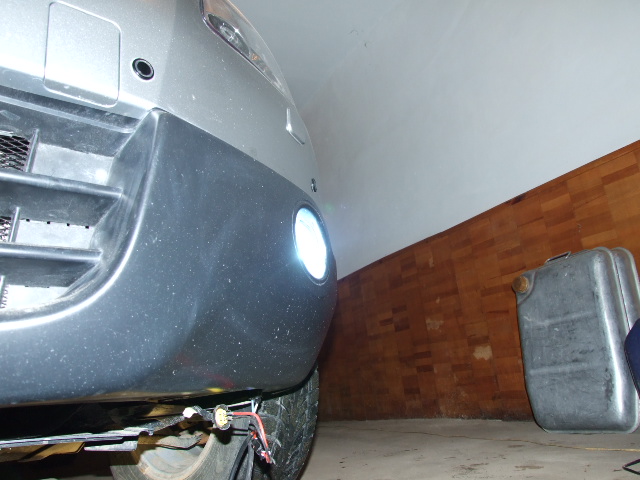

Далее смотрим на лампу стоит ли ровно, да, чуть не забыл - контакт на лампе ксенона должен быть снизу. включаем и опа :shock: должно ярко гореть 8) .

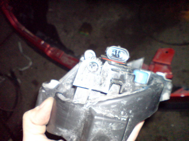

Добавлю ещё несколько своих фоток.
Посадочное место в бампере. В нижнее гнездо - усик прилив на фаре. В верхнее клипса.
Разъем с защелкой. Защелку тянуть на себя.

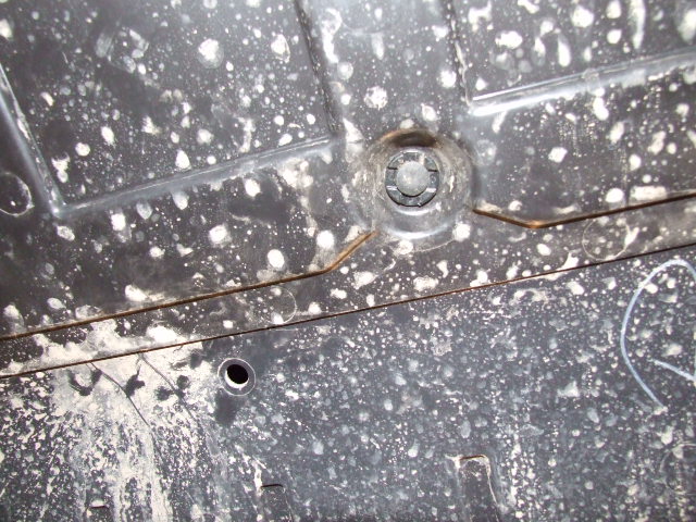

Здесь видно верхнюю клипсу крепления. Клипса стандартная, с центральным сердечником, как на креплении решетки радиатора.

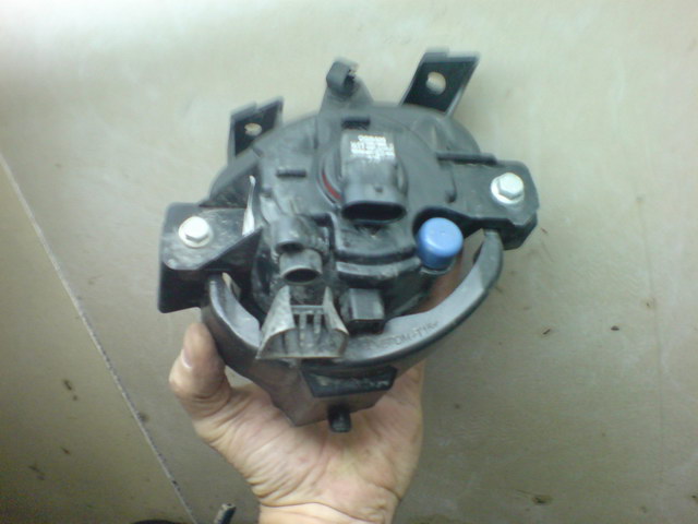

Ещё, вдогонку.
Общий вид снятой фары. Внизу виден усик прилив - вставляется в нижнее гнездо крепления на бампере. Вверху слева ухо с дыркой под клипсу.
Колесико регулировки - снизу имеет шлиц под крестовую отвертку.
