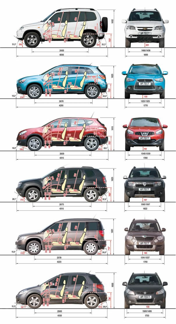

Сообщение vyk » Ср янв 30, 2013 15:56:58
Eskulap писал(а):У меня журнал "За Рулем" (2012 года, месяц не помню) дома лежит с тестированием конкурентов: Кашкай- Мицик AXS- Субару XV. Там есть не рекламные, а реальные замеры клиренса, углов съезда и прочей .... Сфоткаю - покажу. Кстати, Субарик - 220 мм.
PS/ Тоже выбирал между Мицыком и Кешей.
Была подобная картинка в Авторевю в 2010 году

Сообщение Eskulap » Ср янв 30, 2013 19:15:58
Shadow писал(а):
Eskulap писал(а):Там есть не рекламные, а реальные замеры клиренса, углов съезда и прочей ....
Смотря что считать реальным замером клиренса. Если измерять не по порогу, а по нижней точке, то наверняка будет меньше чем 195 за счет редуктора заднего моста. Впрочем у нас он тоже выступает, а про клиренс Кашкая в разных печатных изданиях можно найти абсолютно разные данные.
Считают самой нижней точкой, в основном это защита картера.

Сообщение Сэнсэй » Ср янв 30, 2013 20:46:57
Eskulap писал(а):Считают самой нижней точкой, в основном это защита картера.
Далеко не всегда это так. У нас нижняя точка - сзади:
