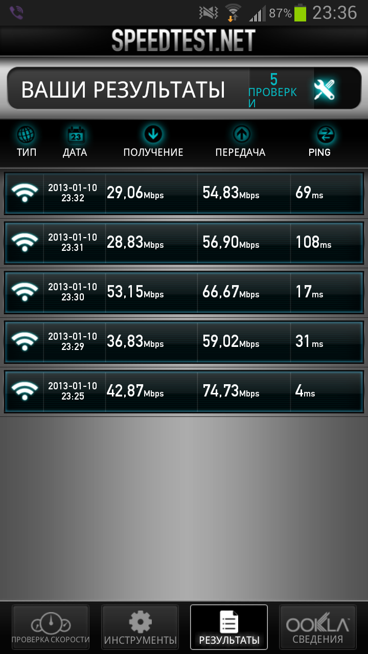

Kostya писал(а):Потому, как с ВиПиЭном - видит один АйПи в Швейцарии, а без него другой - родной Фринэтовский.
Ну, и скорости естессно иные.
Маловато что-то.
Смотри, на скрине сверху вниз: Смоленск, Минск, Харьков, Львов, Киев
