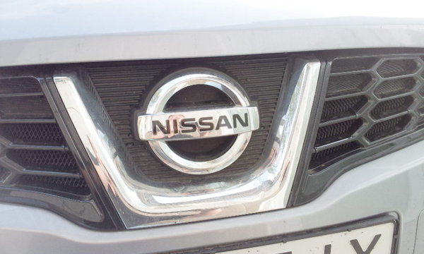

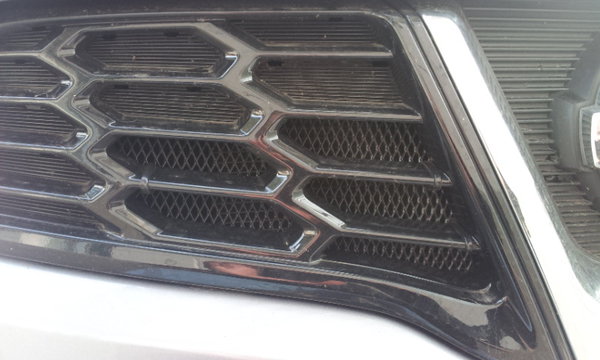

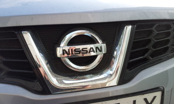

sasha_k999 писал(а):в бампер сетку поставил, по методу описанному выше, а как поставить сетку в декоративную решетку (там где значок ниссан)?, там ведь тоже пару больших дырок есть и мошка будет залетать..
У меня не залетит. Когда ставили в бампер - из обрезка получилась и сюдаю
Специально увеличил яркость фото, чтобы было виднее. В реале - вообще незаметная.
без увел. яркости
