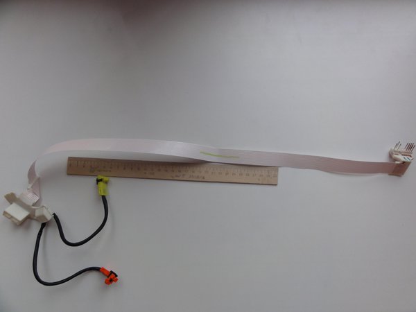

Поздравляю! Вот тот самый жёлтый разъём (а у дорестайлов - два разъёма) и есть частью спирального кабеля. Если открутить большую гайку на рулевом валу и полезть дальше, то можно его увидеть во всей красе. Хитрость его в том, что он наматывается сначала в одну сторону пару витков, потом поджимается и мотается в другую. В результате, при верчении руля сматывается то одна часть намотки, то другая, правда, середина кабеля при этом начинает задевать пластик и перетираться потихоньку. Если кабель при сборке намотать неправильно, то он сразу же и порвётся при первом вывороте руля. Вот так он выглядит:

oleg_t писал(а):Через полгода появилась ошибка подушки безопасности - пришлось заменить шлейф в рулевой колонке.
Нашел акт выполненных работ с Кий-Авто:
- B5567-JD00A Корпус переключателя подрулевого 447,10 грн.
- диагностика Консалтом 84 грн.
- поиск неисправности и замена ленты AIR BAG 210 грн.
ИТОГО: 741 грн.
Что-то тут не то.
Корпус на Кий-Авто сейчас стоит 1756 грн. и стоить 447 грн. он не мог.
Шлейф вполне мог стоить 447 грн., но называться должен ведь по-другому.
