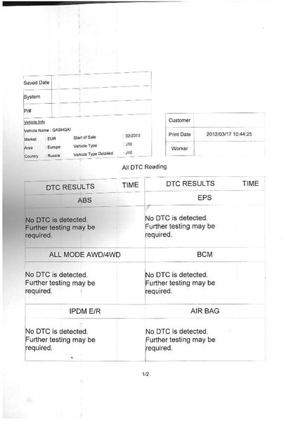

Результаты инициальной компьютерной диагностики узлов и систем Кеши.

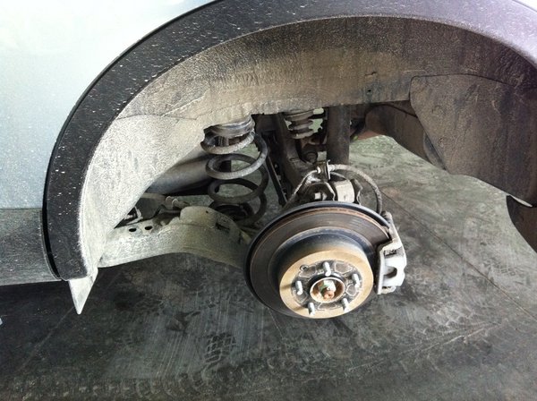

Правый передний сайлент - без нареканий.
Левый - тоже.

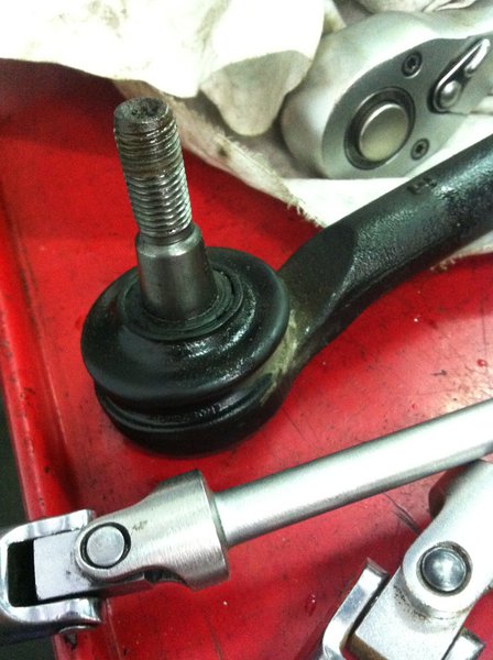

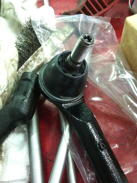

Меняют левый наконечник.
Убитый...
Новый!

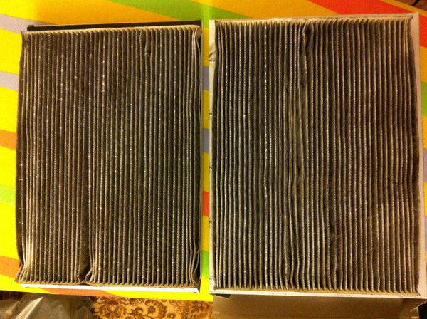

Прошлый и нынешний салонники. Оба прошли по 7-8 тык. Сомнений нет - 30000 фильтр не живет!
Хоть нынешний за зиму меньше загадился, чем прошлый за лето...
Воздушники отходили по 15000, сыпалось с них... Первый мне Дима даже продувал на 10000.

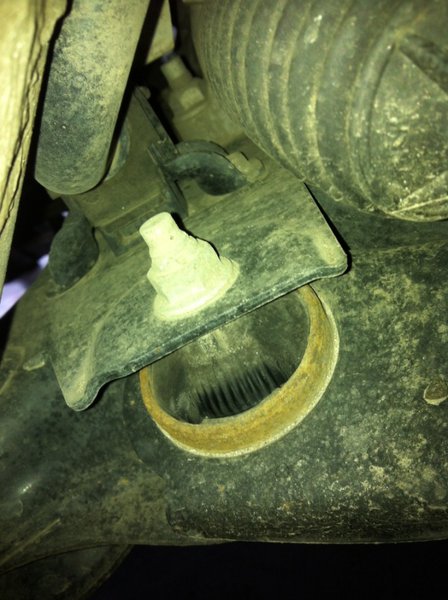

под гарантийную замену пойдут задние сайлентблоки передней балки, у них уже начался надрыв, хотя стука еще нет.
Re: ТО-2(30000)
Сообщение Сэнсэй » Вс май 20, 2012 10:59:43
Captain Morgan писал(а):под гарантийную замену пойдут задние сайлентблоки передней балки, у них уже начался надрыв, хотя стука еще нет.
Под словом "балка" имеется в виду рычаг или подрамник?

Сообщение Captain Morgan » Вс май 20, 2012 14:10:14
та вроде не рычаг,сказали балка. если снизу смотреть от кормы, то у передка будет первая поперечная хрень.
