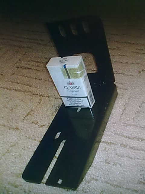

Сообщение siropulo » Сб янв 07, 2012 17:44:23
Народ,глянте плиз на фото и поделитесь своим мнением:может ли это быть кронштейном крепления порогов(ал площадки) для ниссана кашкая?Или мне Одесса мама прислала какой-то левак, ну скажем для УАЗ Патриота?

siropulo
А схемы монтажа нима в пакете? Раз нет двух длинных креплений-поперечин, как на видео выше, то, похоже, предлагают врезаться саморезами под порог Кошака, закрепляя эти уголки. Тогда сомнительно, что подножка с таким креплением выдержит без деформации вес пассажира, даже невзрослого.

Сообщение siropulo » Сб янв 07, 2012 20:09:41
Схемы нет,один порог(хоть и ал) весит 8-9кг,думаю вариант на саморезы не выдержит даже сам порог,да и куда может влезть эта кочерга(размером 10х25),какой же клиренс останется?

Re: Пороги на кашака
Сообщение Voyager » Сб янв 07, 2012 20:43:18
Странные кронштейны. Вообще не представляется как их на Кашкай можно установить. В оригинале для крепления труб/порогов используется довольно простая конструкция и незачем придумывать что-то другое.
Сообщение siropulo » Сб янв 07, 2012 21:14:43
30 декабря присылают мне пороги (по ошибке) на кашкай2,я не забираю посылку,делаю отказ,5 января присылают как бы уже на кашкай,но без крепежа,сегодня приходит отдельно крепеж,открываю и просто, скажу скромно:в ауте-я видел на рынке крепеж для кашкая такой же как и на видео от сэнсэя,но с этим ничего общего и у меня закралось подозрение ,что это не кашкаевское просто.Слава богу я еще не платил ни копейки

Сообщение siropulo » Вс янв 08, 2012 08:45:13
ребят,может есть у кого нибудь такие пороги?

Сообщение Сэнсэй » Вс янв 08, 2012 14:00:42
Похоже, твои уголки-крепления предназначены для более сурового авто, у которого на днище есть глубокие продольные выштамповки. Типа как здесь:

Сообщение Сэнсэй » Вс янв 08, 2012 17:28:55
Хорошую фотоинструкцию по установке китайских порогов нашёл: www.winbo-russia.com/manual/36/
