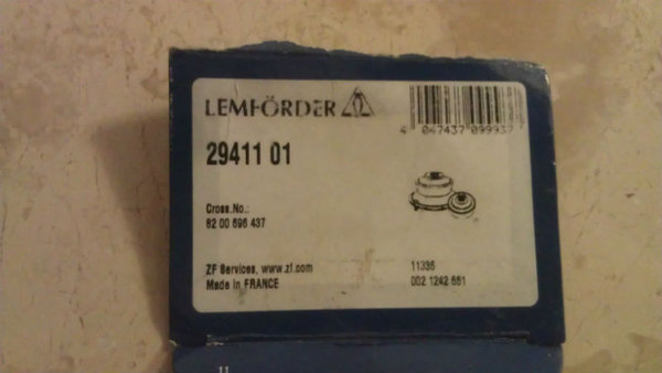

Сообщение himera_neo » Ср апр 11, 2012 11:40:30
Може комусь буде корисно - ось такий сайлент мені поставили

himera_neo
Это от Nissan Micra, Note
Re: Замена заднего сайлента переднего рычага. Фотоотчёт.
Сообщение Шульга » Ср апр 11, 2012 14:24:53
значит Химера из кашкая потихоньку делает не фольксваген а микру :smile:
