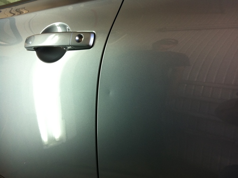

Ребят, на парковке дефушка резко открыла дверь и стукнула мою левую заднюю. Получилась махонькая вмятинка. Это первая вмятинка на машине. Очень обидно. Может как то лечится, кто то сталкивался? Буду благодарен за любой совет. (Посещают мысли даже об аэрографии на этом месте...) Металл в Кеше, скажу я вам, никудышний, это еще вибра м2 поклеена :sad: Спасибо.

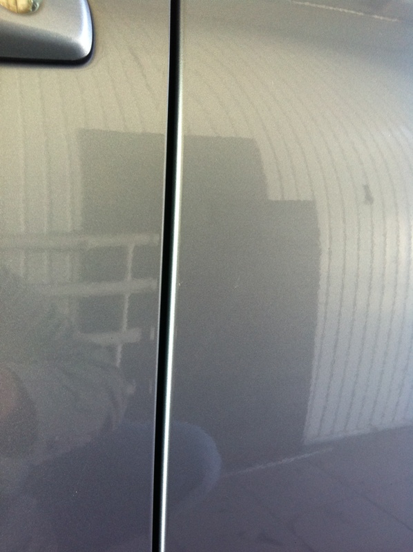

Таки провернул я операцию сегодня. Пока малой был в бассейне, помыл машинку и поехали мы на смарт солюшнс, благо дело с ЦСКА через Подол удобно. Вмятинку убрали так, что и следа не осталось, правда повозится пришлось из-за места неудобного и вибры, наклеенной поверх метала изнутри двери. После полировки скола в лаке на этом месте почти ничего заметить нельзя, еле видный скол остался. Взяли 200 грн, работа заняла около 30 минут. По моей просьбе полирнули еще одно место на двери ( ссадина от грая соседского зеркала, точнее от грязи, которая была на зеркале) и на ляде под стеклом паутину царапин оставленную сползавшим грязным льдом зимой. За полировку отдал 150 грн. Результатом доволен!

Kostya писал(а):Фотки выложу позже, с компа.
Так было до...
Небольшая вмятинка и скол лака до 0,5 см длиной.
А вот так стало...
Вмятинку вытянули, скол в лаке заполировали на сколько возможно, хотя чуток видно именно следы скола.
