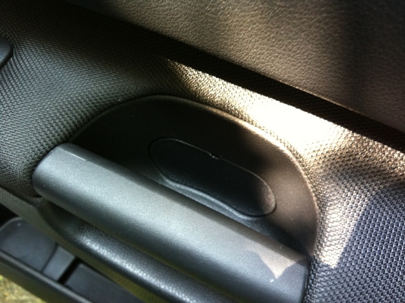

Воодушевлённые трудовым подвигом, совершённым в четверг и немного отошедшие от крепатуры, болей в спинах и перегревом на солнышке, мы с Вадимом в субботу решили продолжить и принялись за 5-ю дверь. На сей раз мы учли полученные от природы уроки и спрятались в тени прибрежных деревьев, и работа делалась побыстрее. Ничего супер-сложного в "отделке" 5-й двери не оказалось, поэтому остановлюсь лишь на парочке конструктивных особенностей.
Ручка двери на моём Кеше расположена с торца двери справа и прикручена болтиком ко внутреннему листу двери. Кстати, край отверстия вчера по контуру проклеил антискрипной лентой – теперь ручка сидит в своём гнезде плотно и абсолютно никак не выказывает побочными звуками своего присутствия.
В самой двери площадь остекления несколько больше, чем в стандартной модели, соответственно металлическая составляющая меньше. Зато моторчик стеклоочистителя спрятан почти внутрь двери. Очень понравилась штатная укладка проводов в двери – практически всё на клипсах и зажимах (барабанить там практически не чему). Хотя и не без замечаний: места входа проводов в разъёмы практически ничем не укрыты! Оно-то, может, и ничего страшного, но по этой вот причине я стремаюсь мыть двигатель на мойке – поокисляются и замкнут чего доброго...

Итак, сегодня прошёл ходовые испытания в дождь! Успешно, как по мне. Шум сзади стал настолько меньше, что теперь он не перекрикивает музыку, а может быть услышан при выключенном мафоне и отпущенной педали газа (чтоб варик не "рычал") :D Полагаю, что источников осталось несколько - левая задняя дверь (не зашумлена пока), пол и кусок крыши за панорамой, по нему так ярко звенят капли дождя, что аж прикольно. Самое главное, что напряга по поводу открытой задней двери больше нет, и это радует больше всего! Пол трогать вообще не буду, а насчёт крыши подумаю после того, как все двери закончу.
В общем, считаю проделанную работу полезной, потраченные деньги и время оправданными.
