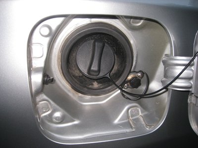

Salvete
c опозданием но вот выкладываю фото. Снизу справа пимптик с черной крышечкой и есть горловина заправки газом.

Aleksandr писал(а):c опозданием но вот выкладываю фото. Снизу справа пимптик с черной крышечкой и есть горловина заправки газом.
У меня один в один. В моей галерее фотки.
gallery/album.php?album_id=6&sk=t&sd=d&st=0&start=12
