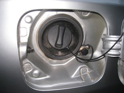

Сообщение Шульга » Пт июл 15, 2011 08:29:55
Salvete
c опозданием но вот выкладываю фото. Снизу справа пимптик с черной крышечкой и есть горловина заправки газом.

Re: ГБО
Сообщение Станислав » Пт июл 15, 2011 19:14:01
Aleksandr писал(а):c опозданием но вот выкладываю фото. Снизу справа пимптик с черной крышечкой и есть горловина заправки газом.
У меня один в один. В моей галерее фотки.
