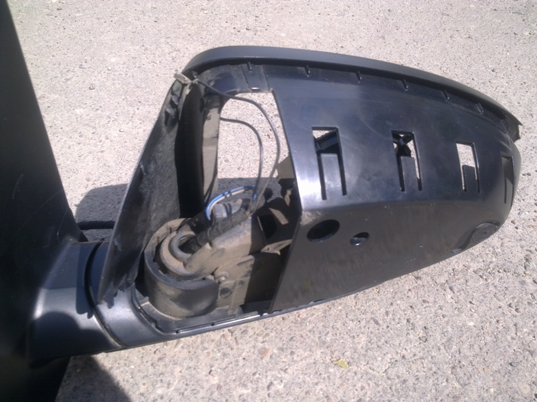

Сообщение Aleksey » Пн июн 06, 2011 21:56:23
elektron
Если интересно, я завтра сфоткаю зеркало в разборе и выложу на форуме.

Сообщение Aleksey » Вт июн 07, 2011 10:03:47
Фотки, сорри за качество, снимал телефоном
