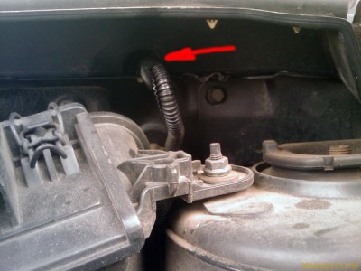

PSYcho писал(а):А где там жгут?
Это не жгут, под капотом с той стороны, где стоит аккумулятор, трубочка идёт к форсунке омывателя лобового стекла, похоже она скрипела. После выходных может выложу фотки.
А может и не трубочка...
