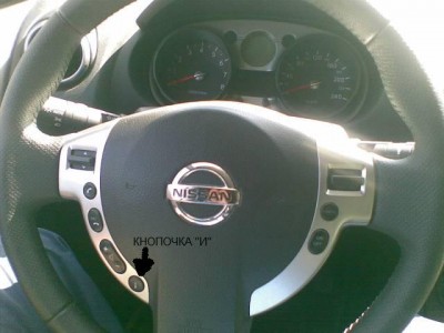

igor писал(а):А вот и Руль...........
ОФФ.
Господа, а только у меня другой руль или еще у кого?
У меня там кнопка 'src', а 'I' между рычажком и телефоном...

Сообщение Q-tata » Сб май 29, 2010 21:24:58
Саня у меня тоже кнопочка между рычажом и телефоном, может просто в другой комплектации по другому?
