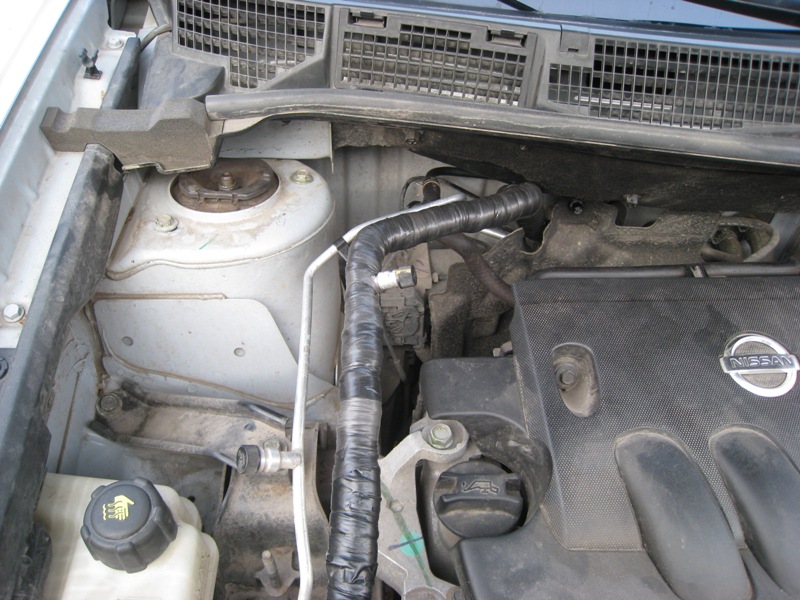

Решил немного поправить вопрос с климатом. при минимальном бюджете:
1) теплоизоляционная трубка из паралона для утепления металопластиковых труб (чуть больше 2ух метров) внутренний диаметр 20. 5грн
2) изолента желательно (но не обязательно)черного цвета. 6 грн
3) гофрированная трубка чтобы скрыть изоленту и все приобрело пристойный вид (пока в проекте до похода на рынок)
4) 1-2 часа свободного времени
эффект ощущается. климат работает заметно лучше.
берем трубку разрезаем вдоль, одеваем на контур охлаждения. (что это именно он определялось опытным путем. включался климат на лоу и ручками искал холод) фиксируем изолентой через каждые 10-15 см. потом начинаем полностью заматывать с усилием.
как это выглядит в реале после пары дней эксплуатации. изолента раскаленная и начинает напоминать пластилин.

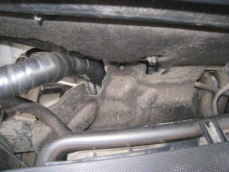

самое трудно доступное место на которое ушло больше всего времени. откручивается пальцами один болт и отодвигается защита.

Сообщение iQashqai » Вт авг 17, 2010 18:48:22

Сообщение Шульга » Вт авг 17, 2010 19:08:16
Станислав_Кашкай писал(а):С четверга обещают похолодание Smile
пока дождемся ответа от НМУ будет еще не один жаркий денек :smile:
Сообщение Мацони » Вт авг 17, 2010 19:23:59
Сделал подобное себе еще весной, доволен. Климат работает лучше.

Сообщение Сэнсэй » Вт авг 17, 2010 19:44:14
Aleksandr
Красавец! :)

кстати обратил внимание. когда искал трубку с хладагентом трогаол ее она была хорошо холодная. у отца рено симбл он тоже решил себе такое сделать так вот у него трубка намного холоднее. может у меня уже пора кондей заправить?
Серега у тебя трубка сильно холодная когда климат работает?

Сообщение Андреич » Ср авг 18, 2010 09:19:16
Ребята, подскажите, А тоненькую трубку рядом - есть резон обматывать также?

Сообщение Шульга » Ср авг 18, 2010 09:58:44
Андреич писал(а):А тоненькую трубку рядом - есть резон обматывать также?
в принципе нет.
что заматывать что нет понять просто.
включаем климат открываем капот и руками ищем холодную трубку. я только одну нашел :smile:

himera_neo писал(а):А у авто з просто кондером така процедура дасть ефект???? У мене по бідності просто кондер у авто))))
принцип тот же - ищи под капотом трубку по которой идет хладагент если нагревается от двигателя (что наверняка и происходит если она предварительно не термоизолирована ) однозначно заматывать
