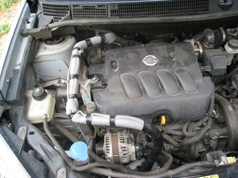

Решил немного поправить вопрос с климатом. при минимальном бюджете:
1) теплоизоляционная трубка из паралона для утепления металопластиковых труб (чуть больше 2ух метров) внутренний диаметр 20. 5грн
2) изолента желательно (но не обязательно)черного цвета. 6 грн
3) гофрированная трубка чтобы скрыть изоленту и все приобрело пристойный вид (пока в проекте до похода на рынок)
4) 1-2 часа свободного времени
эффект ощущается. климат работает заметно лучше.
берем трубку разрезаем вдоль, одеваем на контур охлаждения. (что это именно он определялось опытным путем. включался климат на лоу и ручками искал холод) фиксируем изолентой через каждые 10-15 см. потом начинаем полностью заматывать с усилием.
как это выглядит в реале после пары дней эксплуатации. изолента раскаленная и начинает напоминать пластилин.

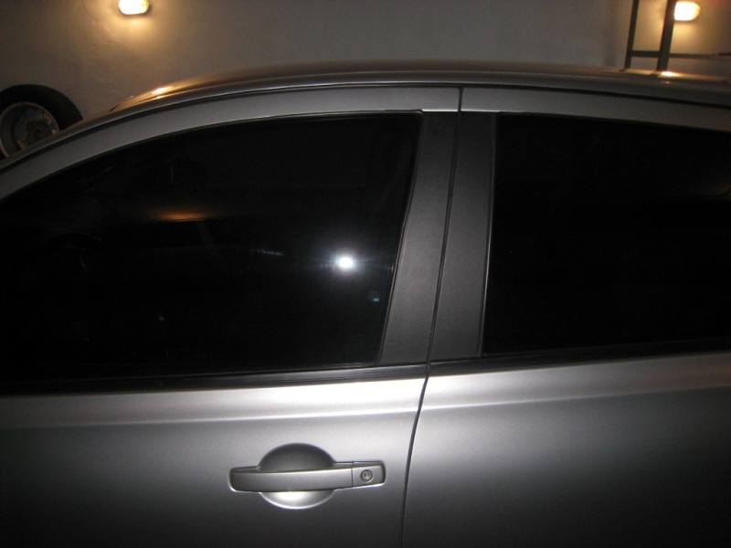

для пущего эффекта отражения солнечного тепла накануне затонировался.

кстати обратил внимание. когда искал трубку с хладагентом трогаол ее она была хорошо холодная. у отца рено симбл он тоже решил себе такое сделать так вот у него трубка намного холоднее. может у меня уже пора кондей заправить?
Серега у тебя трубка сильно холодная когда климат работает?
Сообщение Мацони » Вт авг 17, 2010 20:25:42
Aleksandr писал(а):Серега у тебя трубка сильно холодная когда климат работает?
А фиг ее знает, я не трогал. Но на обслуживание климата поеду все равно. Все равно с завода не доливают, да и все таки третий годок машинке. Надо провериться и подлиться фреончиком. :smile:
Сообщение Шульга » Вт авг 17, 2010 20:46:14
Мацони писал(а):Надо провериться и подлиться фреончиком.
не в курсе сколько будет стоить?
Сообщение Мацони » Вт авг 17, 2010 21:00:04
Не знаю. Подлечусь - отпишусь. :D

Сообщение basket-man » Вт авг 17, 2010 21:24:15
в Киеве мой друг подлечивает авто за 150 гривен (с проверкой и дозаправкой), если дозаправки не надо - просто 50 грн за проверку.

Ребята, подскажите, А тоненькую трубку рядом - есть резон обматывать также?

Сообщение himera_neo » Ср авг 18, 2010 09:45:47
А у авто з просто кондером така процедура дасть ефект???? У мене по бідності просто кондер у авто))))
Сообщение Шульга » Ср авг 18, 2010 09:58:44
Андреич писал(а):А тоненькую трубку рядом - есть резон обматывать также?
в принципе нет.
что заматывать что нет понять просто.
включаем климат открываем капот и руками ищем холодную трубку. я только одну нашел :smile:

himera_neo писал(а):А у авто з просто кондером така процедура дасть ефект???? У мене по бідності просто кондер у авто))))
принцип тот же - ищи под капотом трубку по которой идет хладагент если нагревается от двигателя (что наверняка и происходит если она предварительно не термоизолирована ) однозначно заматывать
