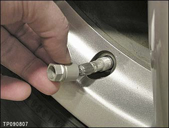

AnD345 писал(а):Это для америки всё красиво, информация открытая.
Точно, очень понравилась вот эта производственная программа:
