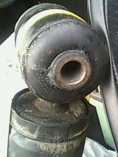

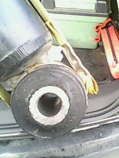

Сообщение Мацони » Вс дек 27, 2009 17:45:34
Сегодня забрал свои родные аммортизаторы с новыми втулками. Причем сделали мне и верхние и нижние. Теперь у меня два комплекта аммо на все случаи жизни! :smile: Цена вопроса 270 грн за оба.
Вот сегодня забрал амики и подумал: блин, сколько ж нормальных, рабочих аммортизаторов ушло в утиль из-за копеечных деталей?! И это не считая испорченных нервов клиентов Ниссана по всему миру.
Теперь будут ездить долго, я уверен! :smile:
Нижний сайлентблок сделан из сайлентблока рычага передней подвески все того же ВАЗ2108
Верхний сайлентблок сделан из сайлентблока продольного рычага задней подвески ВАЗ2108
