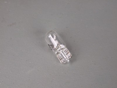

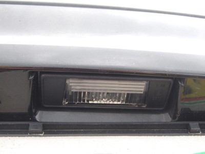

В мануале витиевато сказано "надавить справа и вынять наружу", я давил давил - ничего...потом просто поддел плоской отверткой аккуратно справа и ВУАЛЯ!!! Патрон от прямоугольного плафона отсоединяется путём проворота его против часовой стрелки.
Лампочки туда идут простые W5W.Не знаю скоко стоит оригинальная лампочка, я покупал обыкновенную 1 шт.- 2 грн
Берем просто пальцами (это не галагенка), вынимаем и вставляем, без проворотов.

Вот она! Подсветка номера, и их два! Справа и слева от ручки пятой двери.
Вытянутый наружу плафон ,слева виден зажим крепления.

Собственно сама лампочка
