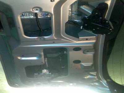

Загорелся и я идеей устранения шума, вот что получилось.
ПО материалу на багажник ушло 5 листов STP 2mm, четвертая часть 3-х миллиметрового (лежал в гараже) изолон 2,5 метра погонных. На 5 дверь- лист STP 1,5mm и изолон метр-полтора. Изолон везде использовал 5мм
Перед началом работы было немного страшновато, но оказалось самым страшным это разборка панелей, а звук выщелкивания заглушки -как серпом по одному месту. Две заклепки пришлось заменить, продаются на рынке.
Дальше в планах закатать двери и пол под задним сиденьем, потолок хочу сделать но наверное придется отдавать на станцию, уж очень нежная конструкция.
Фото с мобильного, но разобрать все можно.
Это уже результат потраченных 16 часов работы.
Дверь после шумки стала закрываться с фантастическим глухим звуком, но вот открываться тяжело. Зимой наверное не поднимется.
ручкой отвертки хорошо вкатывать и не рвется фольга
С этой стороны сверток кабеля тоже срезал и проклеивал STP
С этой стороны меньше, тк глубоко не достать, мешает горло бензобака.
На крыло ушел почти лист, доставал по локоть. ))
Прикрепленный кабель, я сорвал.Заклепки вынял полностью.
Работал в гараже, температура около +15-20 но практика показала что прогретый лист ложится намного лучше, прогревание феном дает меньший эффект.
Первым уложил лист на центр, и укатал боковинки
