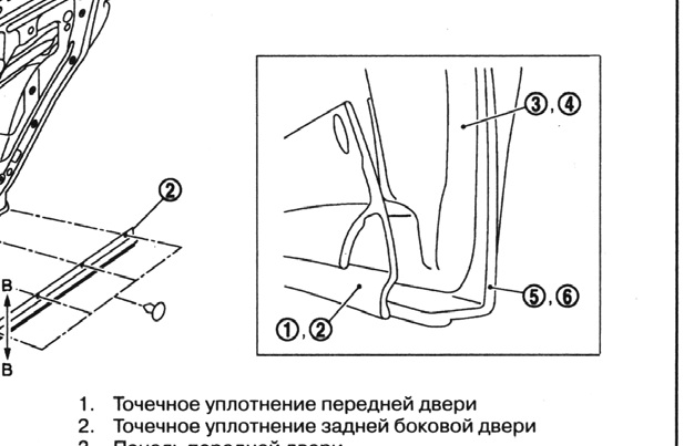

Можно рассмотреть вариант как у мураны, там уплотнитель наклеен на порог на всю длину цельным куском

oreh писал(а):уплотнитель наклеен на порог
Там он накллен наверное так , что об него ине трешся. А у нас навено так не наклеешь и при посадке будешь терется об приклееный уплотнитель.

Сделал своему Кашкайчику уплотнение уплотнителя сегодня :)
В качестве "расширителя" уплотнителя выбран был медицинский жгут "старого" образца в виде резиновой ребристой трубки.
"Продевалясь" трубка в уплотнитель путем прикручивания оной к "продетому" ранее в уплотнитель жесткому электрическому кабелю - какой-либо твердой проволоки под рукой не было :(.
Диаметр трубки - 9 мм
На передние двери - уходит по 100 см трубки на каждую,
на задние двери - по 51,5 см на каждую.
Итого - 3 м 3 см :lol: :lol:
Жгуты были приобретены за 0,5 пива + 1 шоколадка :) у друзей, изьяты из автомобильных аптечек (многие ездят со старыми аптечками :wink: )

aqua_neo писал(а):Сделал своему Кашкайчику уплотнение уплотнителя сегодня :)
Фото в студию:)
Сделал аналогично. Продается в "фирменном" магазине "Киевгума" на Демеевской.

Добрый вечерок, у меня с правой стороны более менее сухо, а слевой чуть мокровато на порогах. Судя по рисунку уплотнитель действительно нам поставили как в 12 Стульях " лучший мех шанхайский барс", профиль не тот.

кстати кто подскажет по клипсам, которые держат эту резинку, они на базарах есть? а то мне нужна самая передняя внутренняя прямоугольная красненькая

КашКаРус, вот этот уплотнитель шо ты привел очень похож на тот, что на икстрейле, он толстый, пористый, защищает просто суперски

Улучшил плотность прилегания дверей. Купил кембрик из пластика 2 - х разных сечений. Вставил друг в друга и в уплотнитель. Лучше, заметно! Спасибо форуму! =D>
