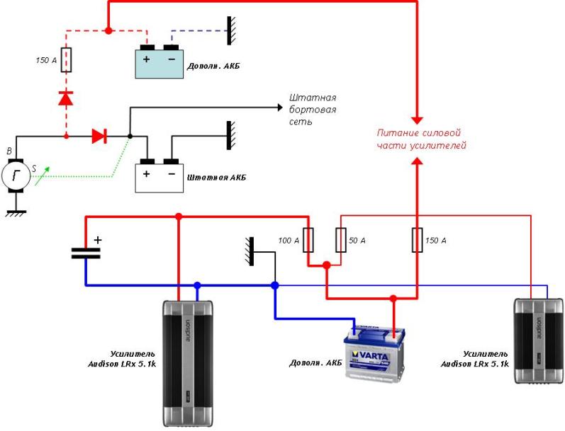

X6 писал(а):А что ты думаеш на счет поканального усиления?
Фронт у меня почти поканальный (на базе LRx 5.1k)... канальная пара А работает на ВЧ (4000-25000 Гц) в high-end классе (т.н. A Class Biased), канальная пара В работает в классе АВ на СЧ-НЧ (150-5000 Гц с разделением через пассивный крос на частоте среза 1800 Гц).
Сделать полностью поканальное усиление на этом комплекте не удастся - проц и так загружен на 7 каналов (из 8-ми максимум), и 2-х усилителей более чем достаточно для Кашака с точки зрения энергопотребления.

Дякую! Я там уже тусуюсь... там есть интересный тем про установку доп. АКБ в авто. Меня это заинтересовало - подумываю таки всунуть в багажник доп. АКБ и подключить в цепь заряда к штатному гене (при этом сделать диодную развязку, когда обе АКБ будут независимы по току и нагрузке, но чтоб гена заряжал обе... как сказал AnD345 штатный гена без проблем потянет обе АКБ на заряд). При этом каждая АКБ питает собственную нагрузку (штатная - бортовую сеть, как и положено, а доп. аккум - силовую часть усилителей). Схема в прицепе...
Зато в случае смерти штатного аккума, всегда можно "прикуриться" от собственного дополнительного... что очень актуально для наших Кашаков с CVT, особенно в лесу :wink:
