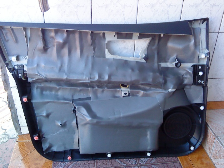

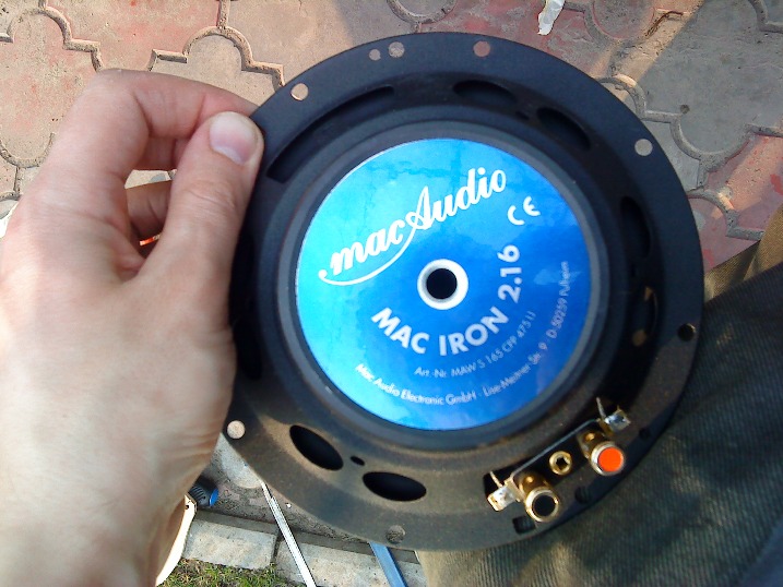

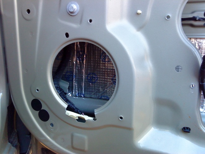

вот собсно проделанная работа:
Добавлено спустя 6 минут 51 секунду:
Чистый лист. Как видно, антикора почти нет. Как слева так и справа.
У всех так?
виброизоляция. Вибропласт м2 Оказался тяжелее чем я думал. Обратите внимание на ручку. она вставляется обратно в паз и не мешает вам работать, и ее ненадо клеить скотчем.
То, что поставил.
Тут понятно. Шумка. Коробченку аирбага дамонтировал.
Без этого не обошлось, т.к. клеммы нового динамика не проходили в отверстие двери. У когото из форумчан уже такое было. Ессно все потом обработано и защищено.
Проставка из старого динамика не получилась, т.к. новый динамик большего диаметра. Пришлось делать проставку из 9мм фанеры. Потом я к ней добавил проставку из комплекта динамиков.
Устанавливаем динамик
Пркладка провода отняла уйму времени и сил. Все так ухитренно сделано. Но потом таки понял, как сделать.
конечный вид
