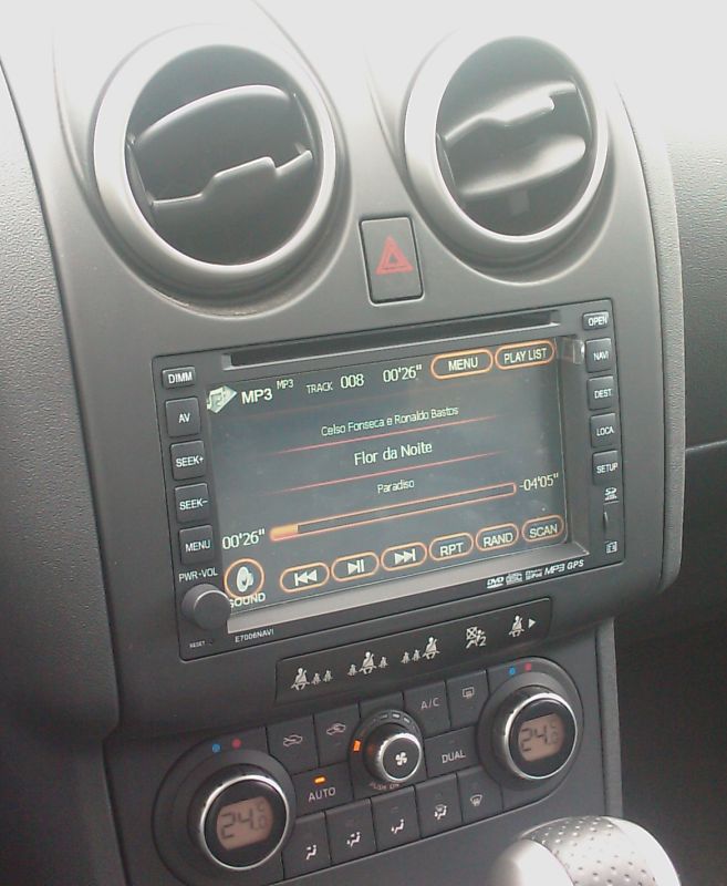

Сообщение leoric » Чт мар 26, 2009 15:41:25
Обещанные фоты.

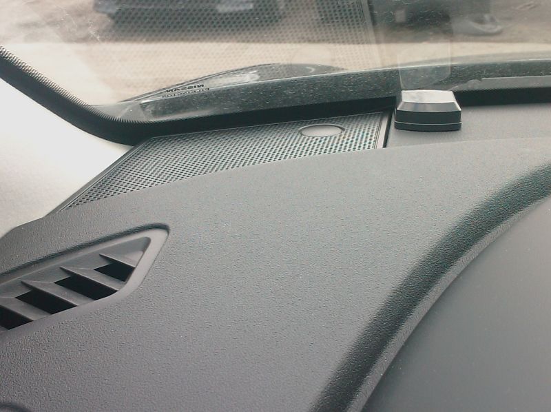

Внешний микрофон. Не виден, слышимость отличная.
Антенна GPS. Если засунуть под торпедо - принимает раза в 1,5 хуже, проверено.

Сообщение flex » Чт мар 26, 2009 20:32:54
leoric писал(а):Обещанные фоты.
Отлично смотритцо.... маладца!!! :D Эта... а TPMS не устанавливал? (твой девайс вродь как имеет и такую фишку).
Я вот тоже думаю подключить выносной штатный микрофон (а вместо родного микрофончика "врезать" AUX вход)... после кризиса :smile:

Сообщение leoric » Чт мар 26, 2009 20:43:41
Не, подумал что уж больно лакомый это кусок для любителей поживиться за чужой счет (особенно во время кризиса, да), ну и я в дальние поездки довольно редко выбираюсь - не то, чтобы оно было так уж нужно. Может когда-нить и докуплю... А фишка есть и даже смотрится соотв. режим очень даже симпатно.
Там еще была дырка для температурного сенсора - тоже не подключал, и так в кашаке температура всегда перед глазами.
