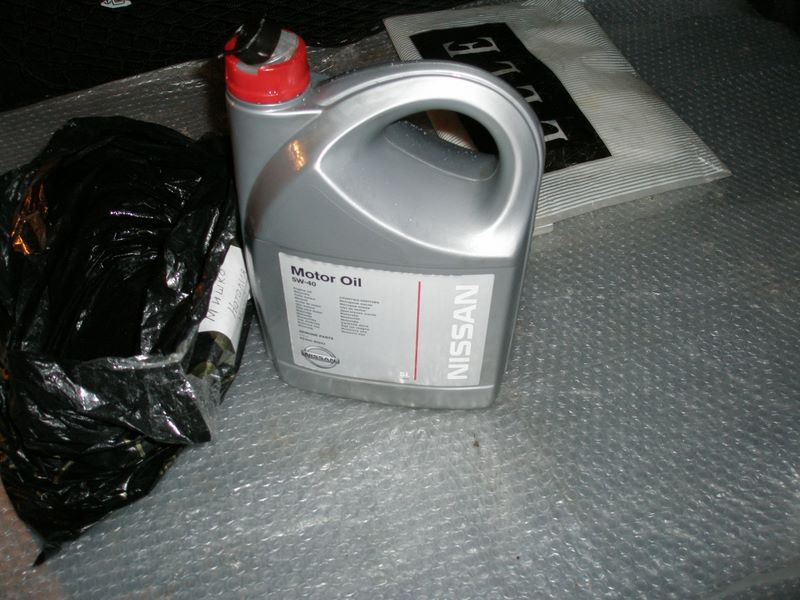

Мне на ТО-1 заливали
КЕ900-90072 масло моторное Nissan 5W-40 бочка...
и потом для долива передавали такое же, только в канистре:
масло моторное nissan 5W 40
