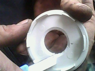

Поставил я, наконец-то, летнюю резину. Как всегда ( Вольдемарище писал об этом) на передних колесах декоративный колпачек легкосплавных дисков не становиться на свое место, т.к. его выталкивает край полуоси. Почесав немного репу, решил попробовать вот такой вариант. Дальше в картинках. Может кому пригодиться.
Берем колпачки и срезаем с них декоративную наклейку. Можно не срезать, а приклеить сверху наклейку Ниссан (на базаре 10 грн за 4 шт.)
Прсверливаем дырку в колпачке диаметром не менее 23 мм
Срезаем фаску с колпачка под углом.
Приклеиваем декоративную часть колпачка на место. Я использовал сплэн, но выло бы лучше двухсторонний скотч.
Вот такой получился утолщенный колпачек
Вот что получилось
