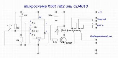

сделай коммутатор на какой-нибудь неиспользуемой кнопке.

коммутировать нечего, до звукового процессора аудио сигнала я не нахожу, кроме чейджерного входа

Сообщение Hammer2 » Вт мар 17, 2009 08:54:06
Sergey...
сигнал от тюнера можно подменять, к примеру.
если АМ отдельный вход, то вобще зашибись. или если кассета есть, то там.

Hammer2 писал(а):сигнал от тюнера можно подменять, к примеру.
Сигнал от тюнера идёт модулированный на промежуточной частоте, АМ и FM по оному каналу, кассет давно нет, с дисковода наверняка идёт цифровой сигнал.
