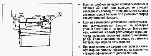

Сообщение Torpedo » Чт дек 11, 2008 10:25:33
Сигналкин писал(а):есть виконце на АКБ
К виконцу доступ свободный, в смысле видно сразу или надо что-то снимать чтобы посмотреть? А то сегодня стартёр крутил 2-3 сек пока двигатель запустился. Еду на работу и думаю: АКБ или свечи? А тут оказывается что АКБ уже может сдохнуть.

Сообщение ДВОЙНЯШКИ » Чт дек 11, 2008 10:45:42
Алекс писал(а):Шота быстро села АКБ под гарантию попадает??? :smile:
Когда у меня клемма на той неделе отошла (а подумал, что опять села АКБ), мучал Кий-Авто расспросами-требованиями поменять по гарантии. Будучи уверенными, что я уже достаточно наездил, проговорились - мол гарантия на АКБ всего ПОЛГОДА, вы не попадаете.
ЗЫ а где окошко, что-то не заметил? Может потому-что у меня тоже белое?

Сообщение Torpedo » Чт дек 11, 2008 10:53:42
Нашел где смотреть

Сообщение Ees » Пт дек 12, 2008 00:53:03
А кто подскажет точное наименование Варты?
Где заменить то - неужто на сервис надо ехать?
Это я так, превентивно.
А то взглянул на свой АКБ - так окошечко есть, но зелёное виднеется только если сверху хорошо посмотреть, оно сантиметра на 2-3 внизу

Сообщение Gots » Пт дек 12, 2008 01:16:57
Ees писал(а):А кто подскажет точное наименование Варты?
Заменить - 15 минут работы с перекуром.
Зеленое так и есть.

Сообщение Torpedo » Пт дек 12, 2008 09:31:34
Ees писал(а):зелёное виднеется только если сверху хорошо посмотреть, оно сантиметра на 2-3 внизу
Аналогично...

Сообщение Gots » Пт дек 12, 2008 10:21:33
Tabarik писал(а):А вот заменить- вроде ошибки на компе вылазят.
:D Обоснуй?..
В инструкции, именно в том куске, что приведен выше,
прямо сказано, что при длительном простое батарею рекомендуется отключить.
Если бы нужен был сервис, или вылазили ошибки, это запретили бы.
