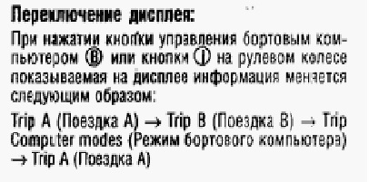

Там проблема немного в другом,возможно не полностью правильно пояснил. Щиток приборов всё ок,работает.а вот на бортовом компе переключается только показатели пробега А и пробега В. Нашёл уже информацию,что нужно на руле нажать кнопку І,но вот не задачка,кнопки на руле уже не работают около полугода,скорее всего шлейф полетел,так что наверное до замены шлейфа скорее всего так и буду ездить без этой функции. Мелочь конечно,но как то уже и привык . Придётся дедовским методом считать расход,хотя говорят то ,что и комп не всегда точно показывает,занижает немного.

serg125, ты правой кнопкой на щитке приборов пробовал переключать показания БК?
Re: Проблемы с компьютером после снятия аккумулятора.
СообщениеДобавлено: Пт ноя 21, 2014 14:14:44
serg125
Torpedo писал(а):serg125, ты правой кнопкой на щитке приборов пробовал переключать показания БК?
Да конечно,переключает только с пробега А на пробег В и так по кругу.

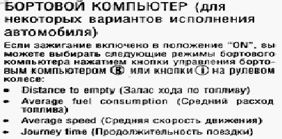

serg125, а судя по тому, что у тебя Acenta, а не Tekna, то, по-моему, так и должно быть, могу ошибаться.
СообщениеДобавлено: Пт ноя 21, 2014 14:29:03
serg125
Torpedo писал(а):serg125, а судя по тому, что у тебя Acenta, а не Tekna, то, по-моему, так и должно быть, могу ошибаться.
Ну вот-режим бортового компьютера- а его нет,только расстояние А и В и всё
СообщениеДобавлено: Пт ноя 21, 2014 14:45:04
serg125 писал(а):режим бортового компьютера
Надо выяснить, есть ли в комплектации Acenta сам БК.
