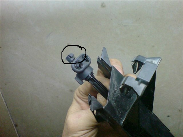

snap писал(а):Народ,сегодня увидел,как его полечить...... ?
У меня с слева, по ходу движения тоже такая фигня, но не совсем болтается, но и не как справа :)
Забил... Если увижу, что критично, буду клеить :)
Re: Отключение омывателя фар
Сообщение snap » Сб дек 17, 2016 10:06:53
вот эта хрень целая.но сама крышка болтается почему то
Та забить-то можно,но боюсь потерять Изображение

snap писал(а):Та забить-то можно,но боюсь потерять Изображение
У меня не очень критично :)

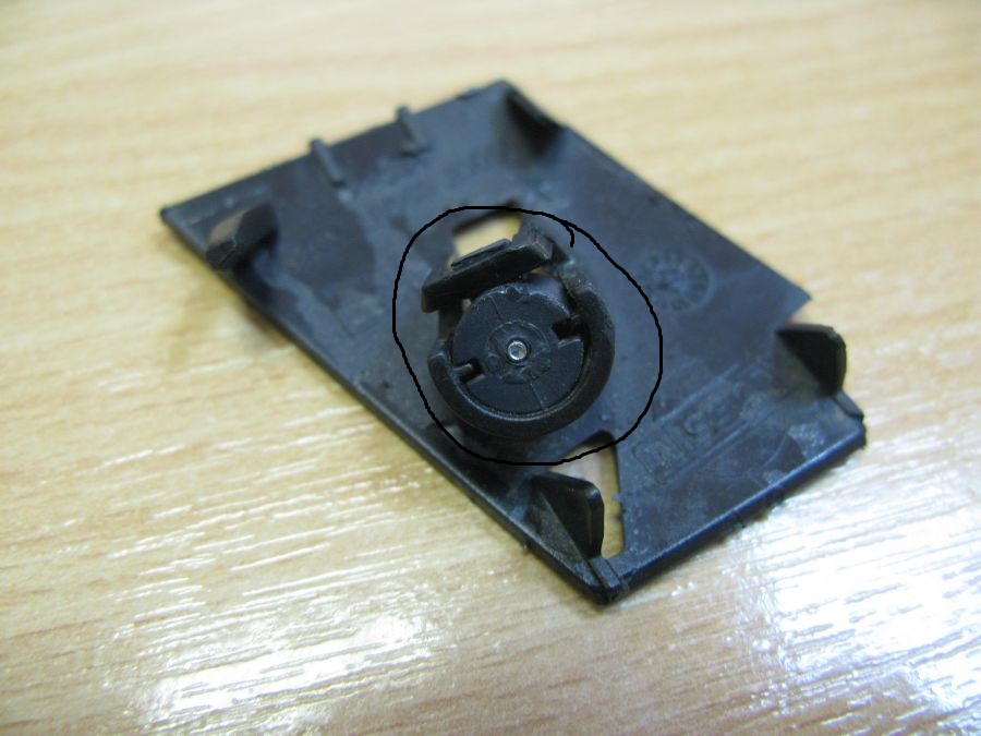

Сообщение snap » Сб дек 17, 2016 10:14:00
болтается вот в этом месте,а почему ,не понятно.
Та вроде и у меня не критично,но раз болтается,значит точно потеряю Изображение
Сообщение Ozzy » Сб дек 17, 2016 10:25:52
У вас конструктивно фикса с двумя лапками или с одной?
Если две лапки и по одной основание/окошко обломилось, то тогда и будет болтаться.
Если со вторым произойдет тоже самре например в мороз, когда захртите помыть фару, а крышка примерзшая, то потеряете конечно.

Сообщение snap » Сб дек 17, 2016 10:32:04
Ozzy писал(а):У вас конструктивно фикса с двумя лапками или с одной?
На фото выше кашкайская фотка.
Сообщение так бывает » Вс дек 18, 2016 12:48:18
Отогрей машину, и все поймешь. У меня такая фигня была два года назад зимой. После этого на зимний период вытаскиваю предохранитель. Дело в том, чтобы нормально работали омывайки в лютый мороз, необходимо заливать омывайку -80 град. Если омывайка -20 а на улице за -15 - болталка механизма обеспечена , перемерзает.

Сообщение snap » Вс дек 18, 2016 13:40:59
уже :D Но крышка все-равно болтается.
