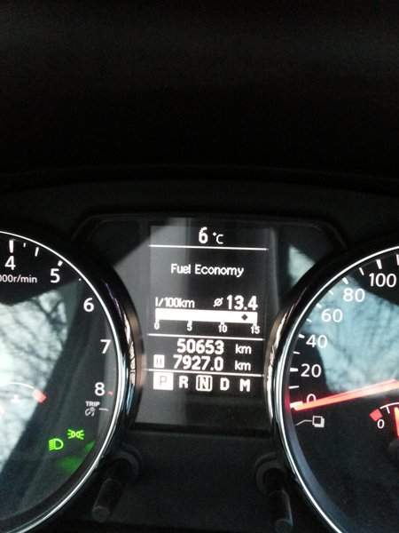

Ни с того ни с сего, пропали часы и вместо них появилась надпись "Fuel economy"
Ездила жена, говорит что ничего не нажимала.
Что за глюк такой?
Fuel economy

Крутила. Есть в менюшке дисплея (крути правой крутилкой или левой при заведенном двигателе, чтоб войти в меню) вариант отображения или неотображения часов с температурой. Я у себя давно убрал, так как часы БК не автокорректируются, как часы Коннекта, и в глазах постоянно двое часов, часто с расхождентем времени в минуту, что раздражает. )))
А Fuel Economy - одна из функций, отображаемая БК и переключаемая кнопочкой "i" на самом руле. Это - мгновенный и средний расход, еще есть время в пути, расстояние до заправки и время в пути. Понажимай. ;)

Говорит, что только завела машину, пискнуло, как обычно при низкой температуре, чем и привлекло внимание. Вряд ли у нее получилось бы случайно крутнуть, нажать, еще раз крутнуть и еще раз нажать.

Может просто слететь в настройки по умолчанию, если напряжение просядет.
У меня раз было. Язык на ангицкий переключило и время слетело.
Если было холодно, машину какое-то время не трогали - аккум мог подсесть. Во время старта напряжение просело.

Проверь АКБ.
Настройки могли слететь из-за просадки по питанию.
