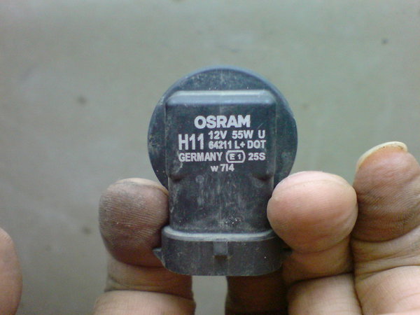

Xapik
Там стоит лампа - тип H11 Long Life

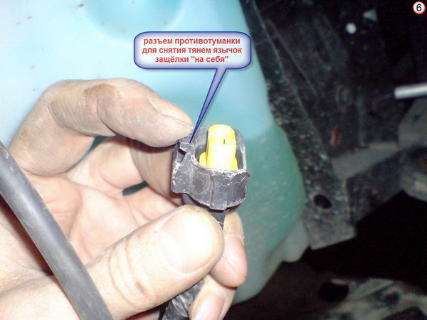

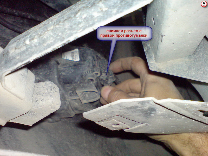

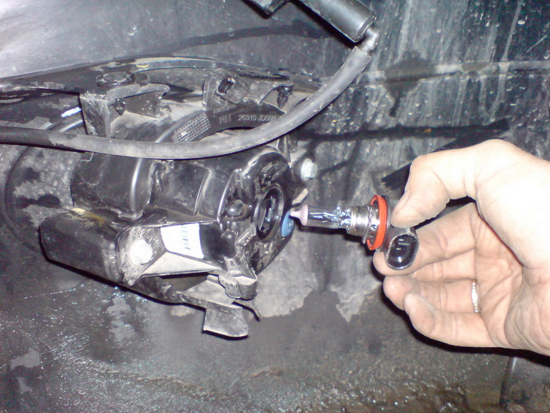

Снять переднюю защиту.
Открутить один саморез переднего угла локера.
Засунуть руку приподнимая уголок.
Особо обратить внимание на защелку разъема.
Она не стандартная. Не нужно нажимать. Нужно тянуть.
При особой сноровке и гибких руках - можно не снимать переднюю защиту. :)
Лампочка H11
Для противотуманок желательно использовать желтый свет.
Дорогие: CATZ H11 CB1101
Подешевле: IPF H11 XY-64
Совсем дешевые: MTF Light AURUM H11 55W
