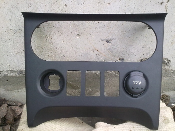

В общем с самого первого дня покупки Кошака не давали мне покоя кнопки у левой коленки - как по мне, то местоположение не самое удачное: панель расположена под отрицательным углом, а кроме того при моей посадке в нормальном положении головы кнопки мешает видеть обод руля. Может и не часто я ими пользуюсь, но нескольких попыток рассмотреть ночью в каком положении находится регулятор уровня фар или срочно отключить ЭСП окончательно убедили меня что им там не место.
Идея родилась давно, но ждал окончания гарантии, а в это время готовился.
Для реализации задумки решил отказаться от маленького бардачка под блоком климата т.к. ИМХО штука совершенно не функциональная и ничего в него толком не влазит кроме пачки жвачек или маленькой коробочки с леденцами.
Из материалов было приобретено:
- декоративная панель климата без бардачка (с местом под кнопку верхнего обдува)
- декоративная панель кнопок (покупалась ради креплений кнопок)
- три стандартные заглушки под кнопки
Для начала в панели климата фрезой вырезаем отверстия под кнопки:
Далее от панели кнопок отрезаем нужный фрагмент с посадочными местами кнопок и вклеиваем его с обратной стороны панели климата:
Остается только дорастить провода и собрать всю конструкцию. Результат выглядит так:
Старые места закрываем заглушками:

Работа больше любых похвал, единственное где увидел минус - отсутствие ответа на вопрос как вырезались окошки под кнопки в панели.
Если фрезой как это вскользь указано, то не совсем понятно для интересующихся самой технологией процесса. Этот и на мой взгляд более важный здесь вопрос - не раскрыт. А ведь клубни, которые начали задумываться о технике аккуратного создания новых окошек, вроде начали интересоваться.
Пора бы удовлетворить их интерес, не так ли?
Re: Решил подправить эргономику... :)
Добавлено: Чт ноя 24, 2016 23:04:57
Shadow
Ozzy писал(а):Если фрезой как это вскользь указано, то не совсем понятно для интересующихся самой технологией процесса. Этот и на мой взгляд более важный здесь вопрос - не раскрыт. А ведь клубни, которые начали задумываться о технике аккуратного создания новых окошек, вроде начали интересоваться.
Мдя... Давно я на форуме не был... #сцукожизньтакая...
На самом деле все, конечно, сложнее, чем просто купить абстрактную фрезу в "Эпицентре" ...
Просто у меня есть знакомый, который увлекается ж-д моделированием и у него под это хобби есть координатный фрезерный станок. Металл на нем не попилишь, но разнообразные отверстия в пластике делаются легко. Вот он и оказал мне эту услугу за денюжку малую... Кому интересно - контакт скину. Вот и все...
