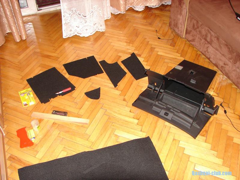

не откладывая в долгий ящик решил я и бардачок оклеить карпетом, оставшимся после махинаций с ящиком под сидением.
инструменты и материалы все те же:
1. карпет, (54 грн/п.м.)
2. клей. "профессиональный автомобильный" (5.84 грн за тюбик)
3. пластиковый шпатель (15.99 грн за набор из 4 штук)
4. нож, скальпель
5. рулетка
правда в этот раз обошелся без зажимов и струбцин.
сам процесс конечно на порядок сложнее чем в истории с ящиком, просто из-за причудливой формы бардачка. но терпение и труд - все переклеят! :smile:

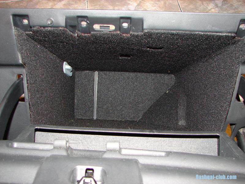

потом все вот это наклеил:

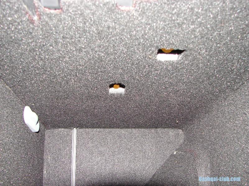

потом осталось дело за малым - прорезать технологические отверстия.

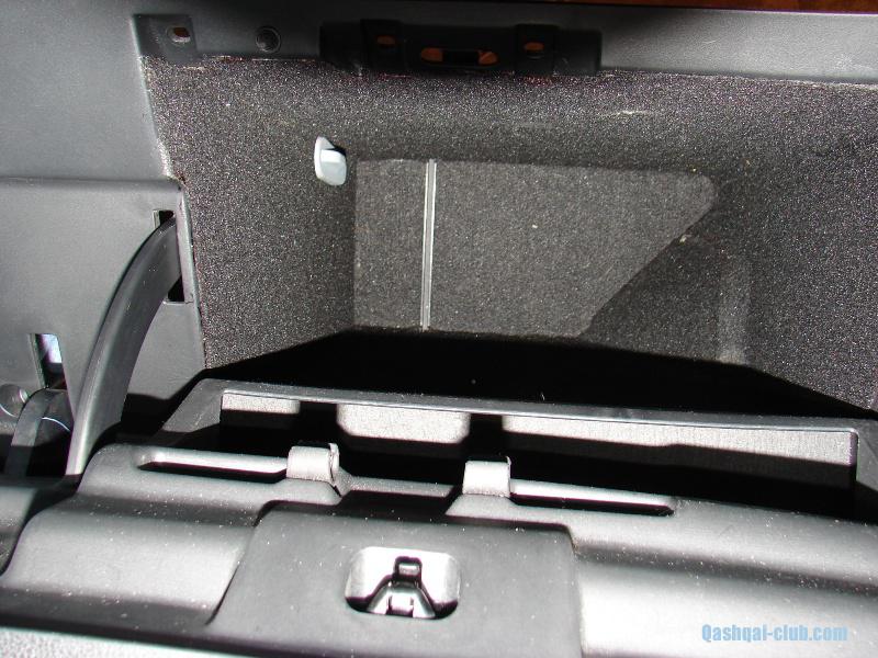

в финале получилось вот так
завтра установлю оба ящика обратно и посмотрим как они будут в эксплуатации.
