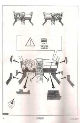

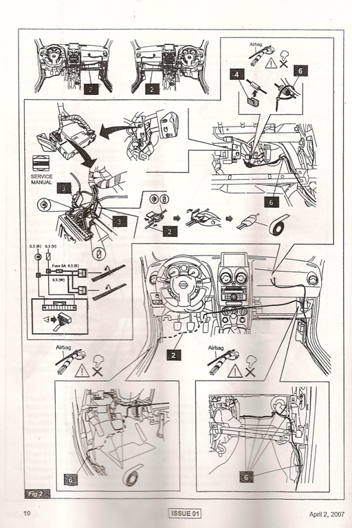

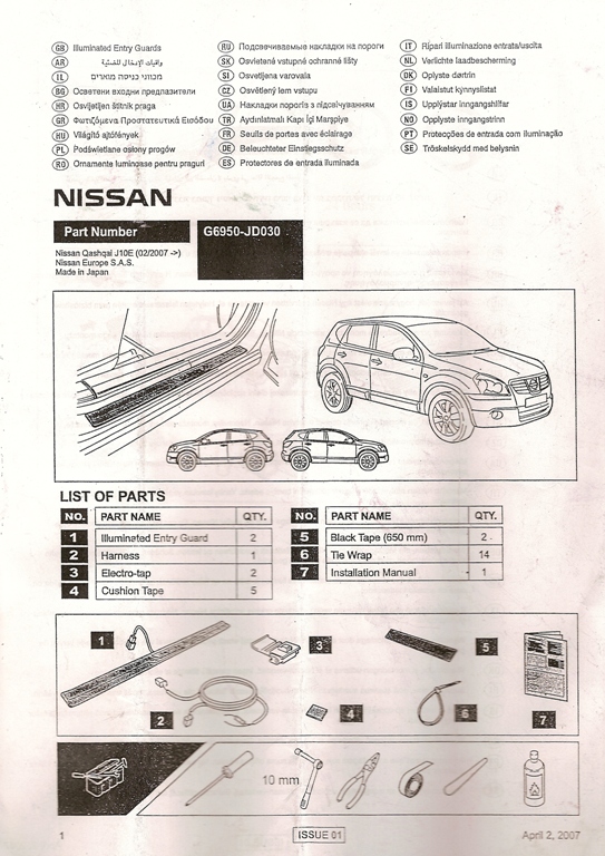

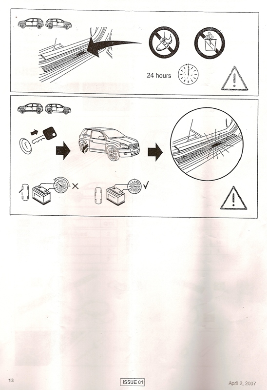

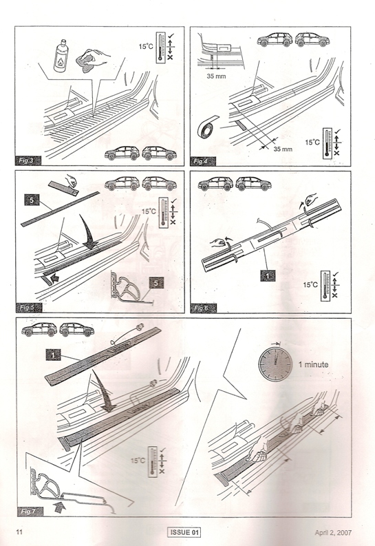

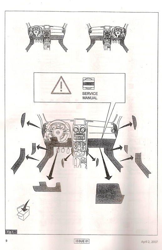

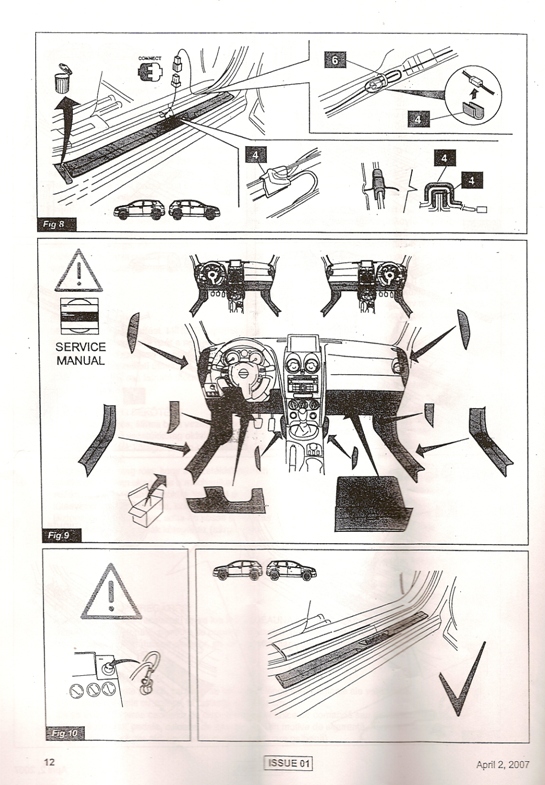

Инструкция по установке оригинальных накладок G6950-JD030 с подсветкой
Сообщений: 2
Пн мар 23, 2009 22:06:29
Cash on hand: 0.60
Re: Установка оригинальных накладок на пороги с подсветкой
Сообщение polanatoly » Вт июл 31, 2012 11:37:57
Спасибо за инструкции , но несовсем понятно к каким проводам и где подкючается, если можно поподробнее,пожалуйста.

Очень старая тема, постараюсь оживить для тех кому интересна тема порожных накладок с подсветкой:
Логика подключения питашки говорит мне, что нужно искать жгут на передней правой стойке что бы найти сеть вежливой подсветки салонных плафонов.
Если електросхемы нет, то тащить проводку уже к потолочному плафону. Кому как удобней ...
Второй вариант под габариты не канает ввиду постоянного плюса, что не гуд для самих смд, которым придётся постоянно гореть в сумерках и при движении самого авто когда включены габариты и/или основной свет фар.
Лучше уж пусть светят при любом открывании двери, независимо от того: что у вас включено во внешних световых приборах при этом.
