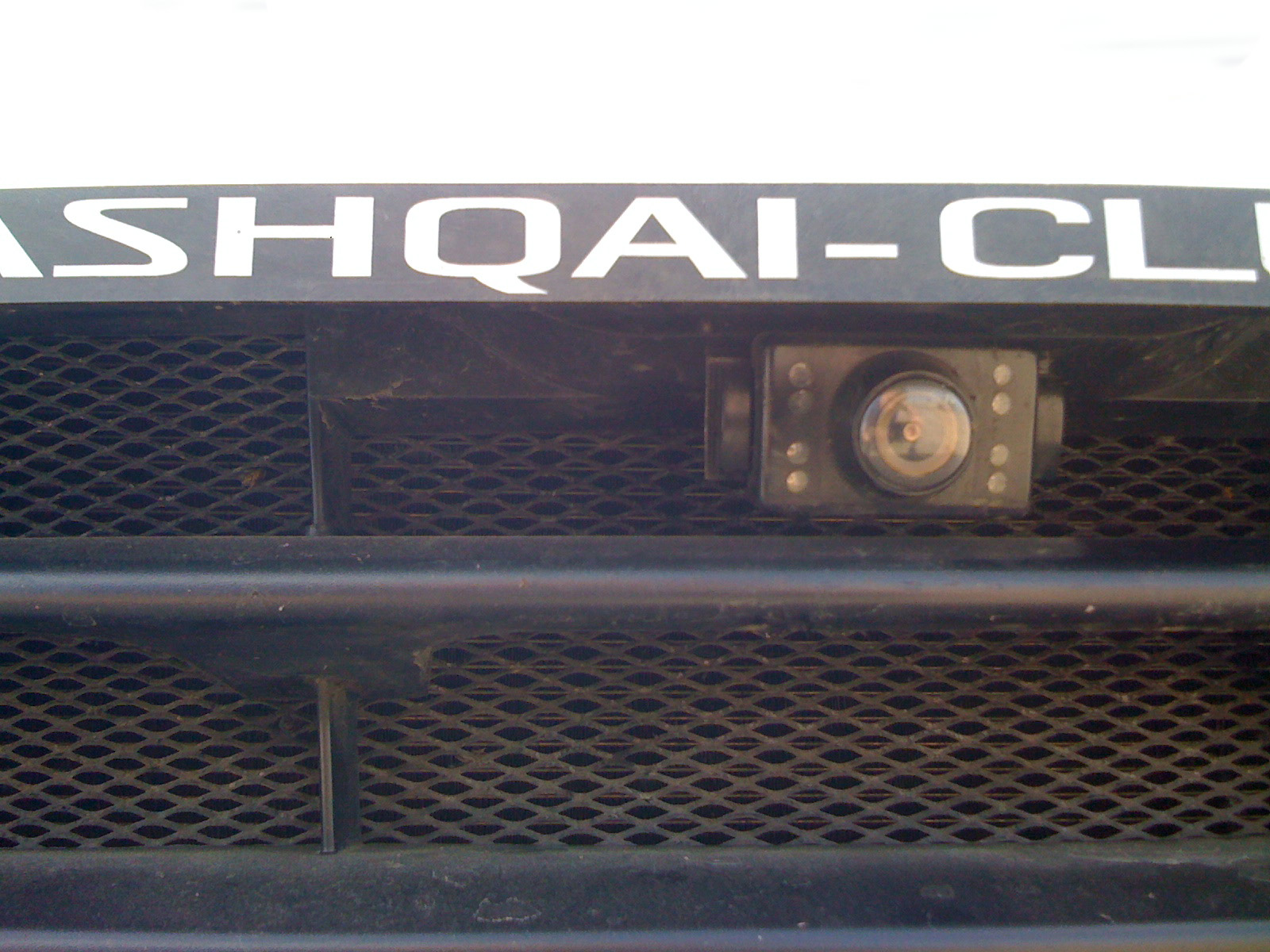

Aleksandr, извини что долго не отвечал, только добрался до компа. Фотки не очень, делал мобилой, но суть думаю будет понятна.
Создал отдельную тему, может еще кто идеями поделиться.
цитирую себя в этой теме:
"...несколько лет назад сам поставил спереди видеокамеру, самую простую которая была в наличии, и качество на ней не очень, к тому же предназначена для установки сзади, поэтому зеркальное отображение, но это не важно. При парковке видно все предметы и подъезжать до передней машины можно хоть до сантиметра, а где-то в центре, где с паркоместами туго очень выручает"

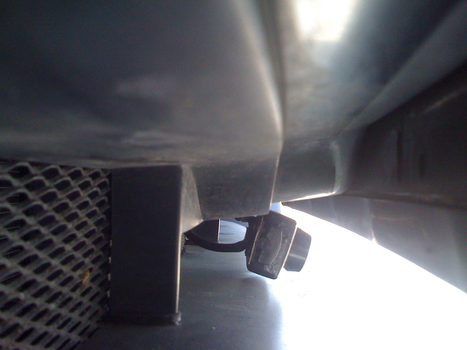

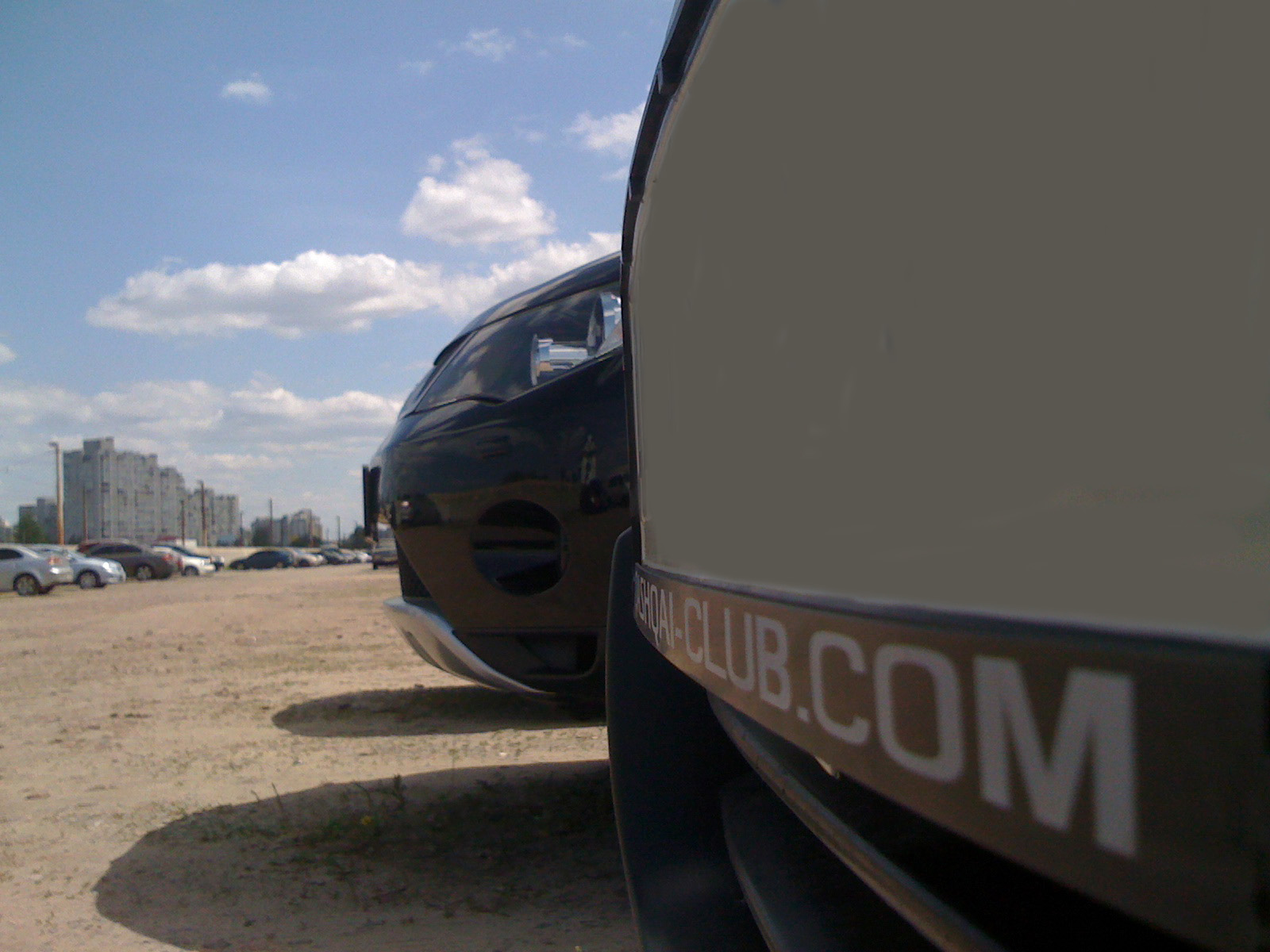

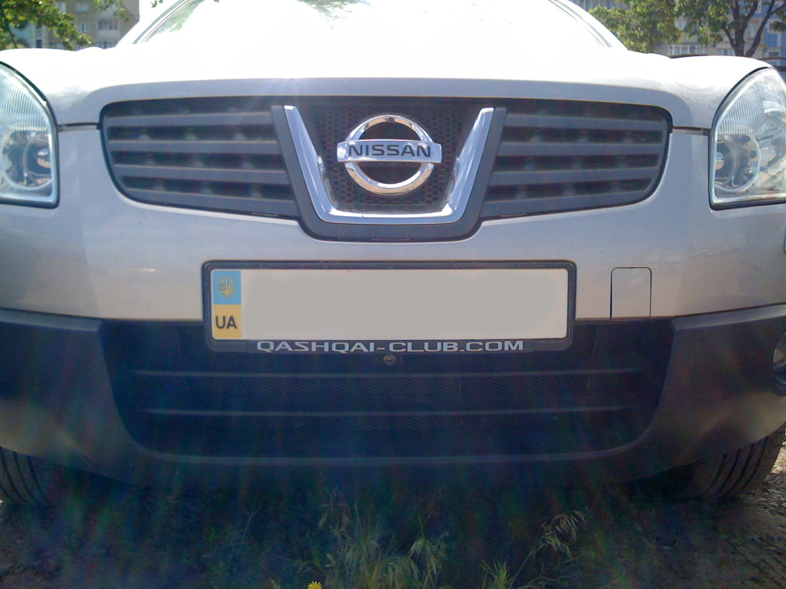

Крепится под передним номерным знаком на металлический уголок изогнутый под углом где-то 80 град., одна сторона к камере, другая к бамперу на два болта (видно на рис.4, черная линия от камеры к решетке - это провод питания и видесигнала, из-за яркого солнца плохо видно). Угол изгиба регулировался чтоб в верхнюю часть экрана попала линия рамки номерного знака. Камера не мешает, ее и не видно особо и к тому же защищена номерным знаком. Видеосигнал подается на монитор отдельным выключателем, мне так удобнее, в месте с этим подается и питание на камеру.
Вид спереди
Вид снизу. Если смотреть от земли
Вид с боку. Почти не заметно
Вид с боку от крепления. Камера спереди получается прикрыта номерным знаком

отличное исполнение

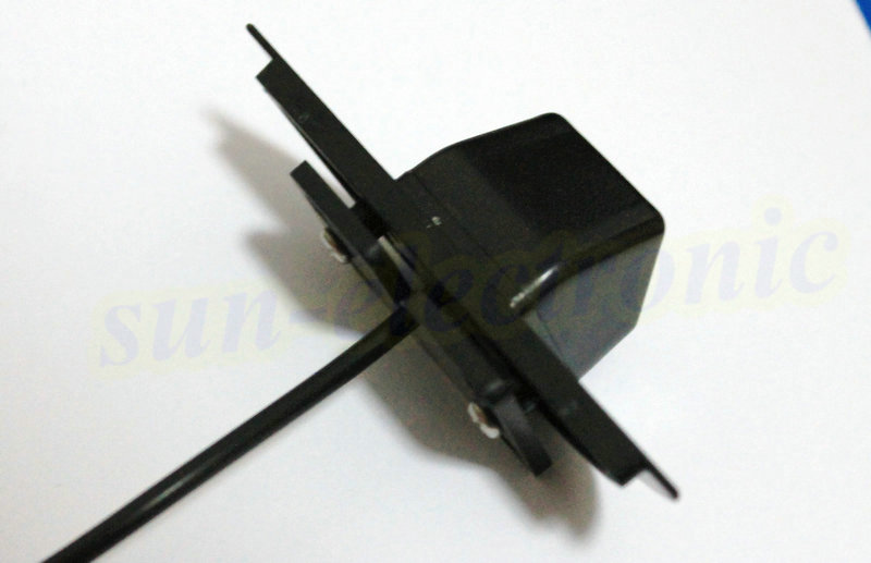

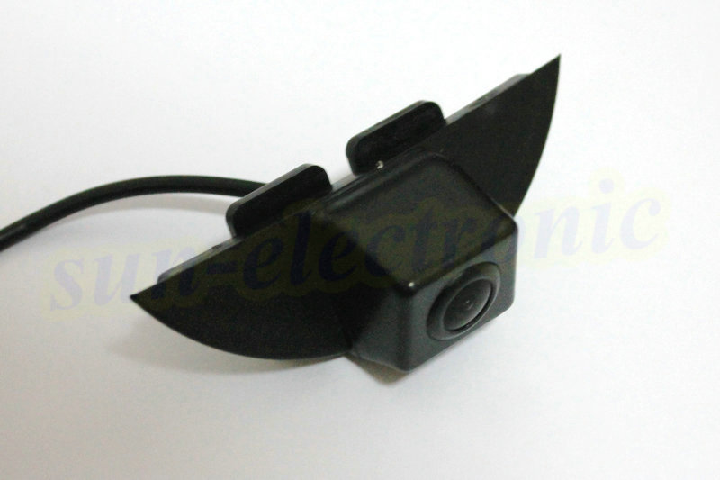

bandit писал(а):Есть конечно и такие варианты, щя выложу фотку, но сопрут с решеткой и шильдом...
Есть более новая модификация. Судя по фоткам будет не так явно выглядывать из шильдика (типа под фирмУ).

Вот ставили на хитрилу.

Check писал(а):Вот ставили на хитрилу.
Понятно... Не комильфо... Таки придется пилить...
bykovdima писал(а):ух ты, прикольно.
вопрос к Shadow - где покупал? по чем?
Брал тут и за столько:
http://www.ebay.com/itm/Car-Vehicle-Logo-Front-View-Mark-Hidden-Camera-for-Nissan-Tiida-Qashqai-X-trail-/281006010073?pt=UK_CarsParts_Vehicles_CarParts_SM&hash=item416d436ed9

Первый вопрос, а зачем она нужна на наших машинах? Ну а если кому и нужна, то есть такой вариант как, например http://avtogsm.ru/Phantom-CA-0340-p3066.html Можно ставить хоть назад, хоть вперед.

Сообщение Shadow » Пт янв 25, 2013 12:57:31
DemonV, ну мне она нужна потому как стоянка под домом крайне маленькая и тесная. Выруливать со своего места зачастую приходится в несколько приемов буквально ловя сантиметры до соседних машин. Задняя камера в такие моменты выручает очень сильно, а с передней будет еще легче.
Вариант с рамкой видел, но эта камера уж очень сильно бросается в глаза, а хочется сделать ее как можно более незаметной...
