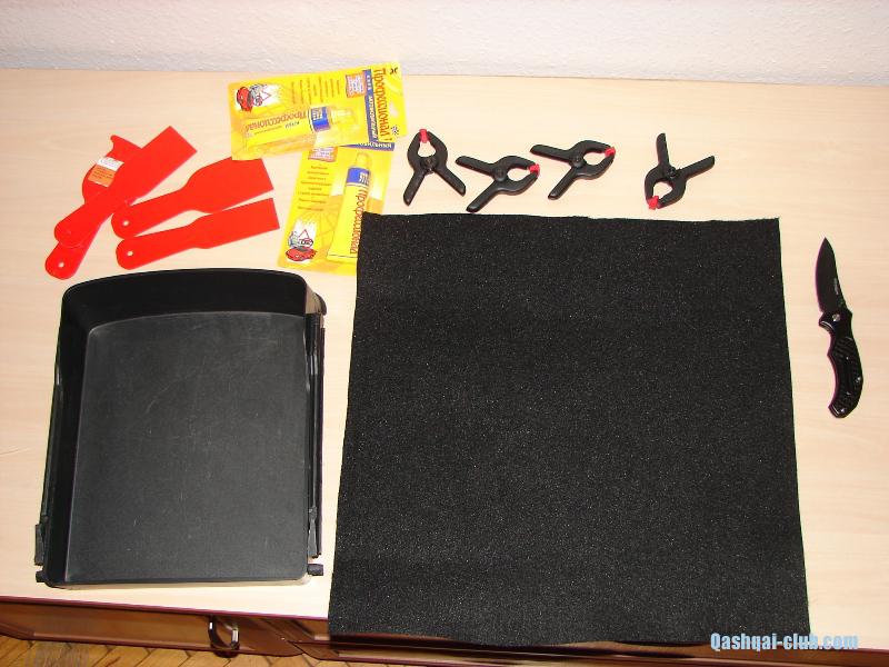

есть в моем кашкае, как и во многих, очень полезный ящик под передним сидением.
он конечно очень полезный, но я им очень редко пользовался, т.к. все в нем гремит во время движения.
и вот одним долгим зимним днем решил я решить эту проблему.
материалы и инструменты:
1. карпет, надо не более 0.15 м2 (в эпицентре продавали только погонными метрами по 54 грн/п.м., так что у меня еще много осталось)
2. клей. я купил "профессиональный автомобильный" (5.84 грн за тюбик)
3. пластиковый шпатель (15.99 грн за набор из 4 штук)
4. нож, скальпель
5. рулетка
6. зажимы или струбцины

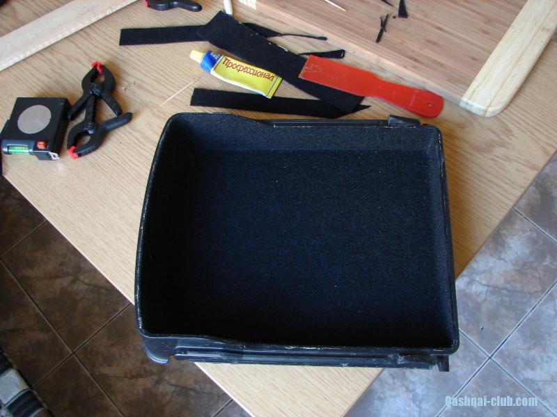

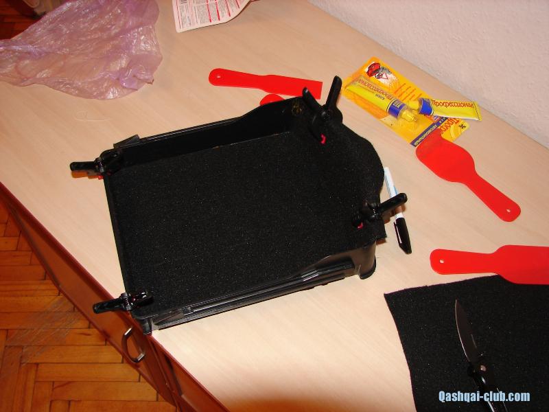

сама процедура довольно простая. отмерил - отрезал - приклеил - отрезал лишнее - подчистил.

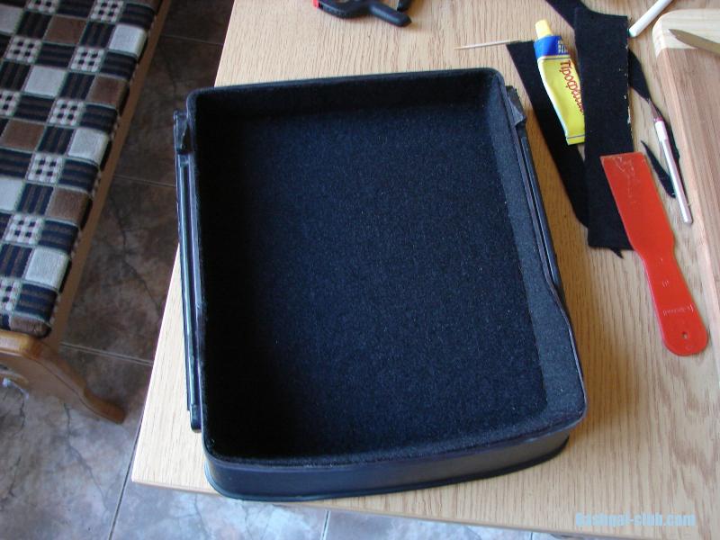

финальный вид
т.к. картпет еще остался - думаю еще и бардачок обклеить.

Класс! Очень правильное решение.
