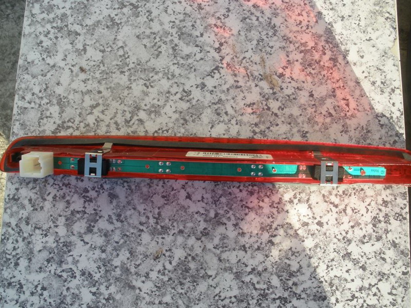

Не работает задний омыватель стекла - решил снять плафон и прочистить форсунку согласно автонавигаторовской книжке. В итоге защелки отстегнул, но плафон вытянулся сантиметра на 2 и всё - дальше необходимо усилие, но боюсь его сломать.

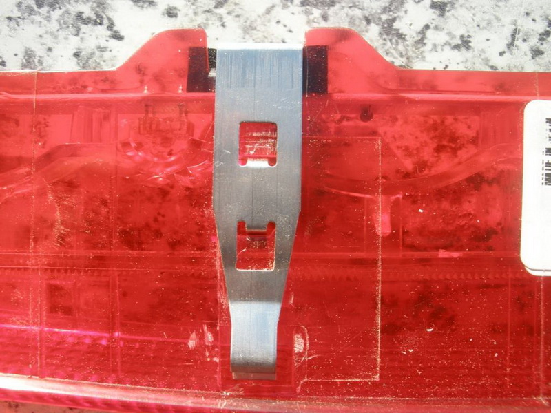

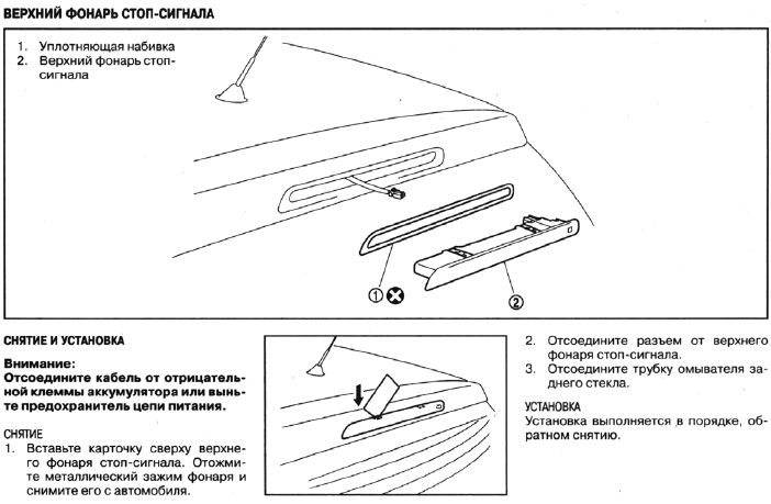

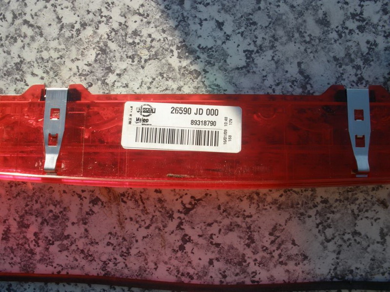

Снимается очень просто... с помощью пластиковой карточки 8)
