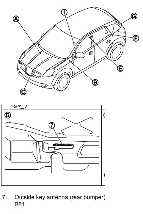

Сообщение armit » Пн фев 15, 2010 13:54:00
oreh писал(а):ДВОЙНЯШКИ писал(а):
У нас антенн в ручках передних дверей нет.
В моем английском сервис мануале выглядит вот так:
Позиция 10 - антенна боковой двери D11.
По поводу задней двери, позиция 12 говорит о "кнопке запроса задней двери D187". Но чтобы запросить, надо идентифицировать ключ, а где антена? Этого не сказано.
Mitsubishi Outlander PHEV

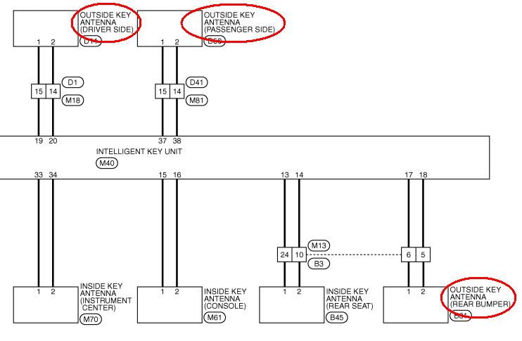

Сообщение oreh » Пн фев 15, 2010 14:06:20
armit
Все правильно, такая картинка у нас тоже есть (мы пользуемся такимже ЕСМ на ангицком языке)
Но там же (DLK-26) есть и такое:
Сообщение ДВОЙНЯШКИ » Пн фев 15, 2010 15:34:37

Сообщение armit » Пн фев 15, 2010 16:03:27
oreh писал(а):Но там же (DLK-26) есть и такое:
Вот оно, каково с Академиком дело иметь! Спасибо, а я не докопался!
Мои голландские оболдуи, стало быть, не то меняли. Хорошо хоть по гарантии. Ладно, наеду на них в след. раз.
