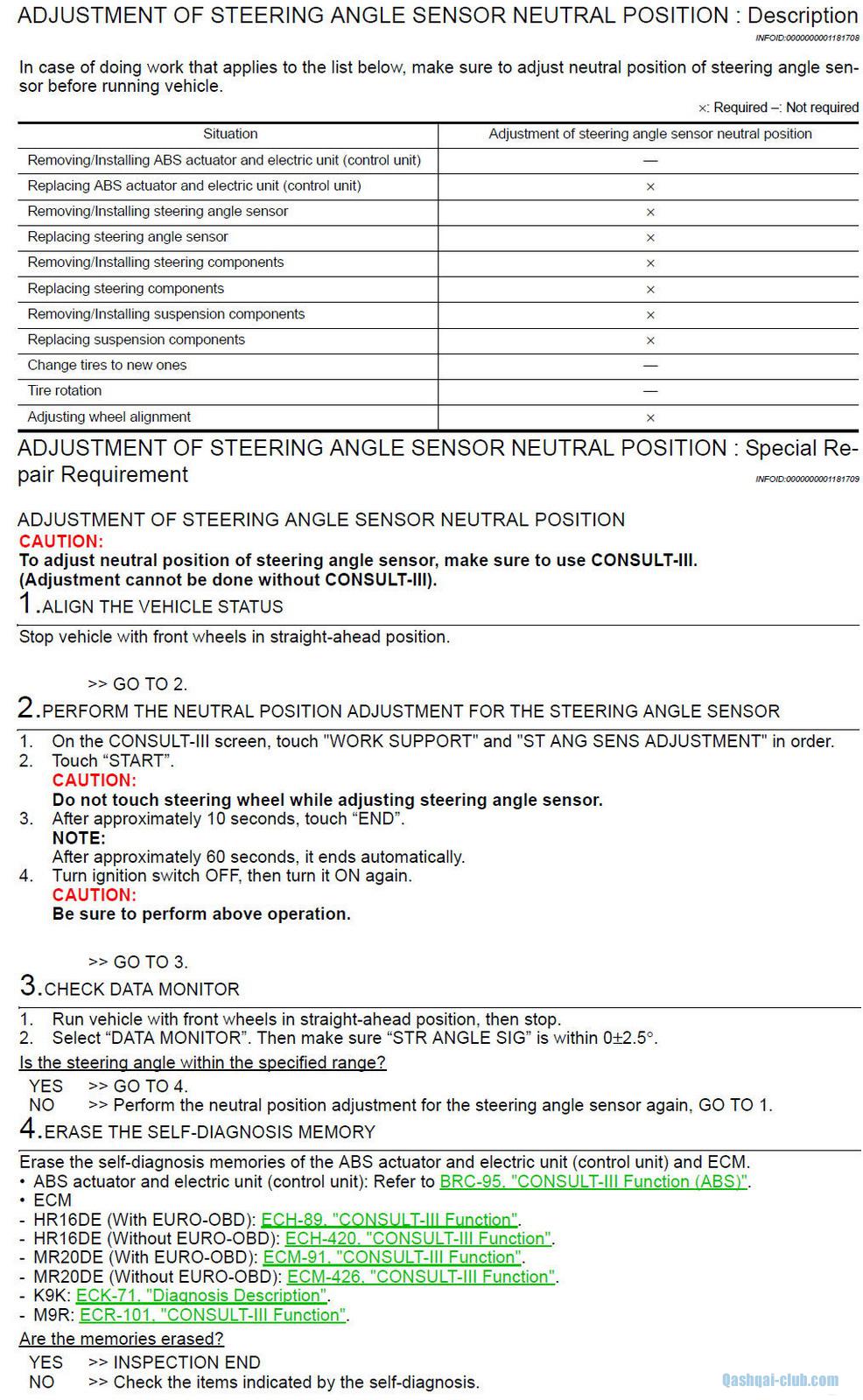

Re: Тянет вправо. Помогите как быть?
Сообщение Сэнсэй » Вт окт 04, 2011 00:50:51
AnD345 писал(а):Страница мануала BRC-77
Когда и как делать установку ноля ЭУР.
817
Перевод с английского о том, когда нужно проверять ноль датчика:
AnD345 писал(а):
  • Установка/снятие АБС компонентов - не нужно.
  • Замена АБС компонентов - нужно.
  • Снятие/установка датчика угла поворота руля - нужно.
  • Замена датчика угла поворота руля - нужно.
  • Снятие/установка компонентов усилителя руля - нужно.
  • Замена компонентов усилителя руля - нужно.
  • Снятие/установка компонентов подвески - нужно.
  • Замена компонентов подвески - нужно.
  • Смена шин на новые - не нужно.
  • Смена колёс местами - не нужно.
  • Регулировка развал/схождения - нужно.
Настройка датчика угла поворота руля (установка ноля ЭУР) производится только дилерским сканером CONSULT-III
Без Консалта-3 сделать это невозможно.
